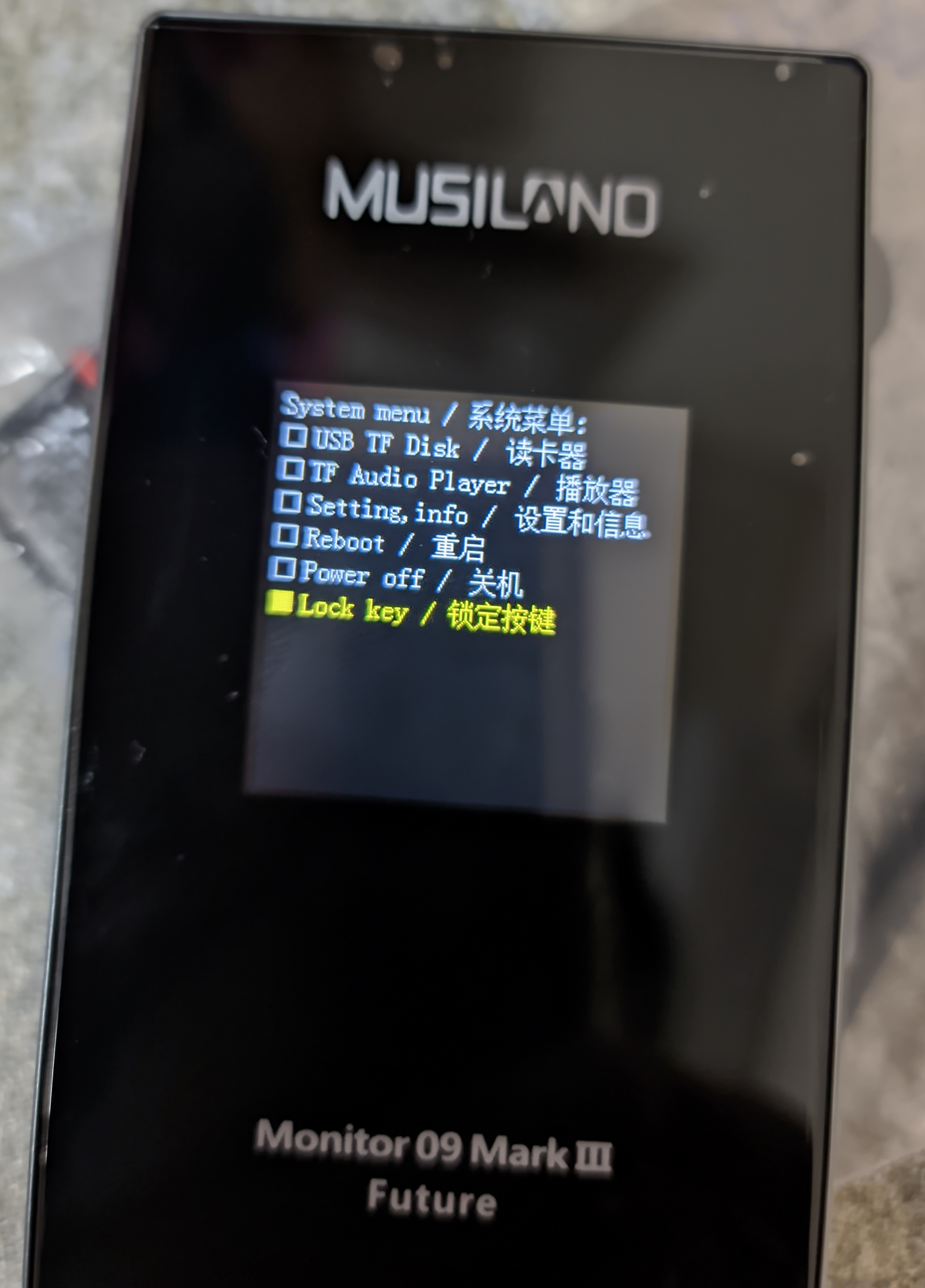

请问6号两个问题:
1.09m3future的按键锁定功能无法使用是怎么回事啊?
2.说明书上的序列号和机身、外箱上的序列号不一致,但有购买发票(未标注序列号),会影响以后售后么?
问题1所指功能

tinnkyu 写了:
09 10月 2021, 13:50
请问6号两个问题:
1、UAC模式下,锁定按键功能没用。
2、不影响售后,售后以发票或者购买截图为准。
