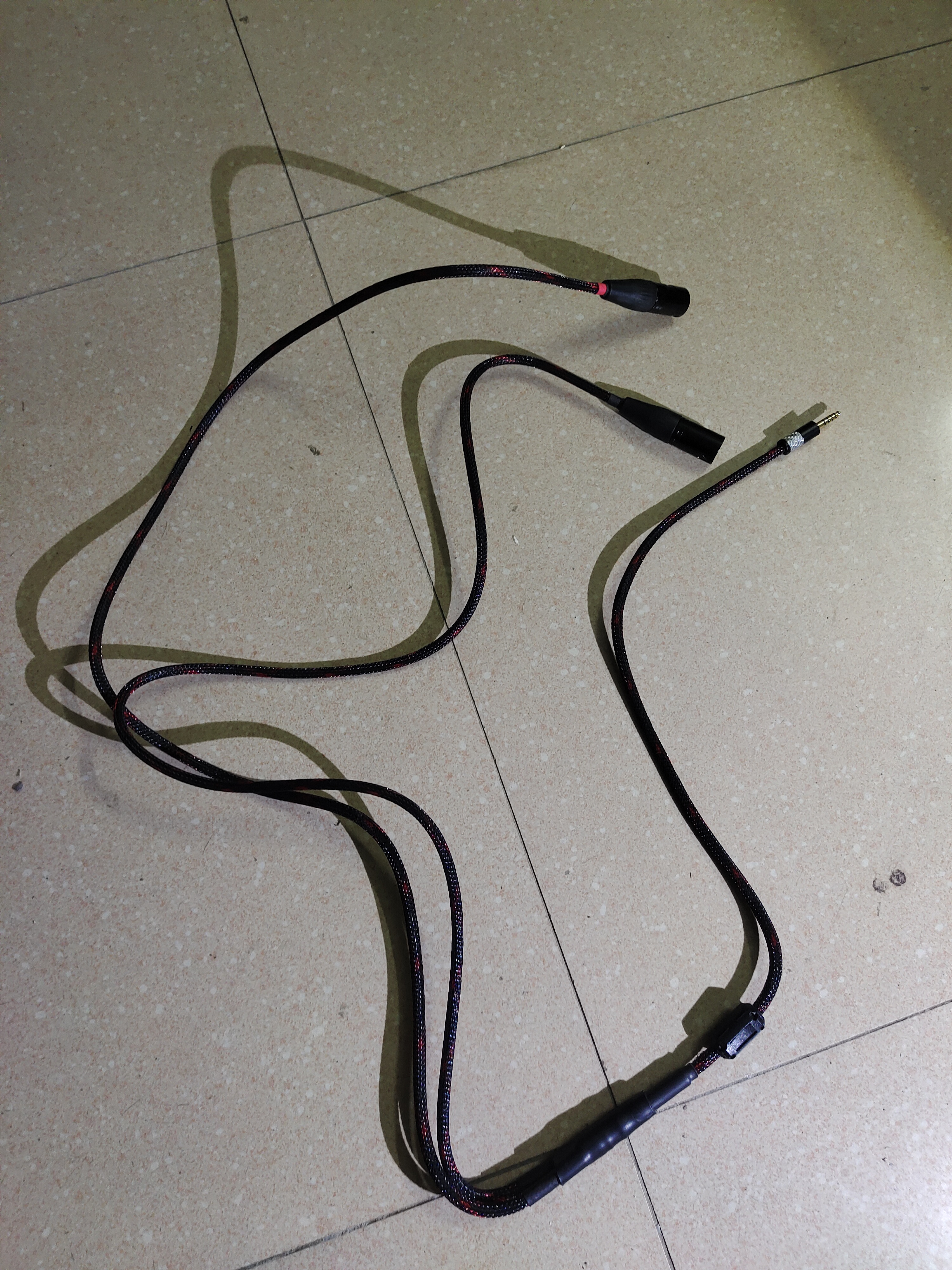

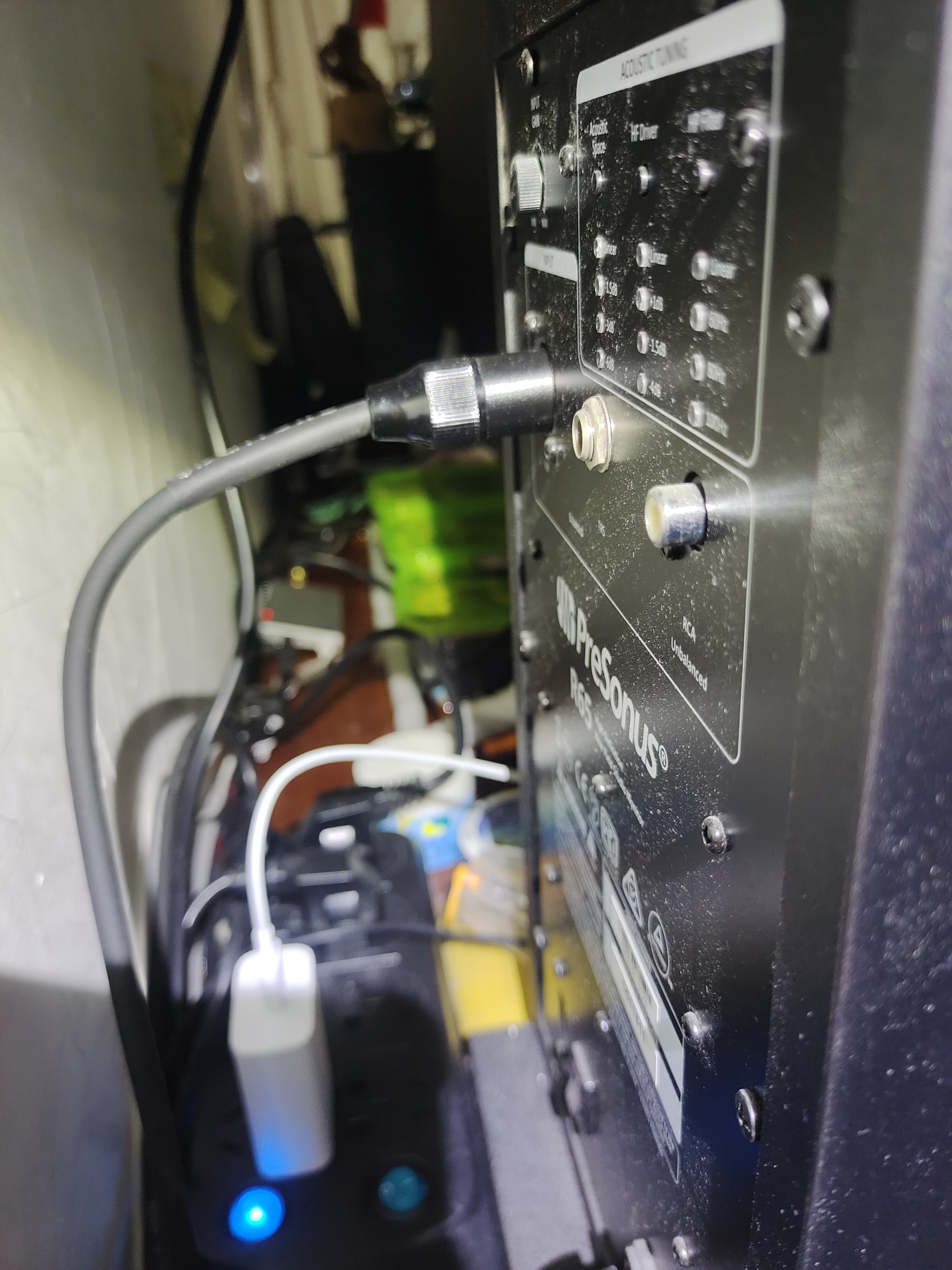

mu3x同时插单端k701耳机和4.4平衡presonus r65监听,监听不能正常使用。监听箱会出现很大的啸鸣声,耳机倒是没问题。对了,输出增益rms选4v后当时能用(其他都不行),但是电脑重启后就不行了,耳机没问题音箱狂出啸鸣声。是线的问题还是机器的问题?还是电脑的问题?
