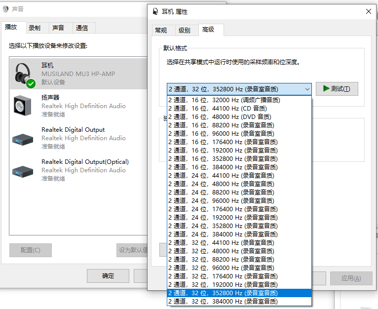

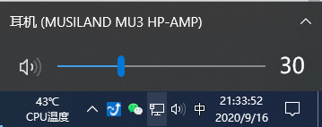

帖子 xchulan2 » 16 9月 2020, 21:36
附件为设置图
xchulan2
帖子: 8
注册时间: 14 9月 2020, 11:39
Re: 新买了个MU3,感觉比MU2糊了,请指教是不是设置问题
帖子 xchulan2 » 16 9月 2020, 21:37
设置图
帖子 客服六号 » 16 9月 2020, 21:47
与这些设置都无关,问题还是在你的增益和按键音量上。
之前也有人反映过说音量小,是因为他把增益没打到高挡位,按键音量也没有开到最大。按键音量和主机音量是两码事情,不是同一个东西,互相独立的。
