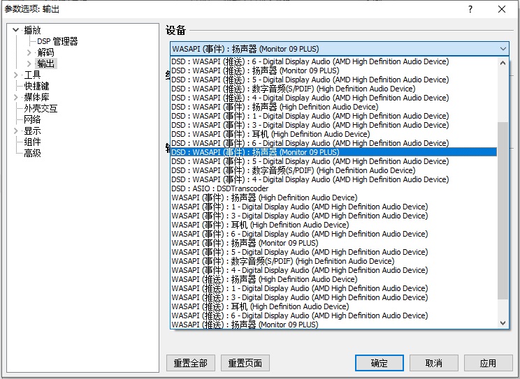

最近弄到些dsd格式的音源文件,请教六哥,播放dsd时候,09P和foobar如何设置,到底怎么设置,才算是用09P硬解dsd,谢谢!!!!
1、输出,选dsd wasapi(事件)09p ,还是 wasapi(事件)09p ?

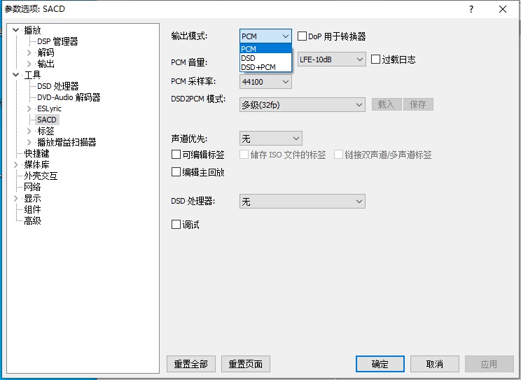

2、sacd这里,pcm, dsd, dsd+pcm,选哪一个,我如果输出选dsd, 就只能选pcm,输出如果不选前面带dsd的,那么pcm,dsd,dsd+pcm都可以选

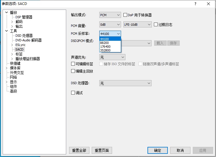

3、依然是sadc这里,pcm采样率,44100, 88200,176400, 352800, 该选哪一个呢?

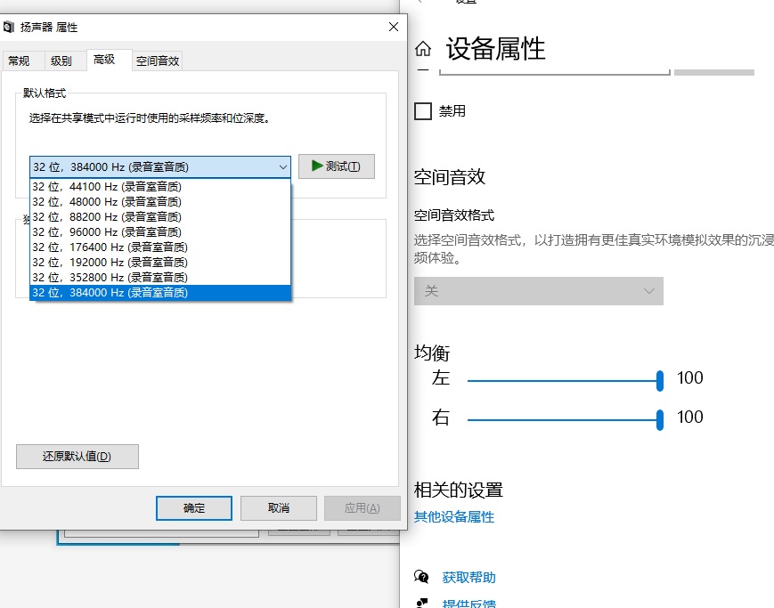

另外再请教下,09P的采样率,应该怎么选呢,无脑选最厉害那个384000吗? :lol:

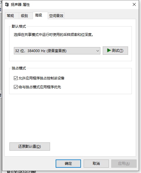

有3个细节:(小改第3点)
1、允许应用程序独占控制该设备,这个必须√上,不打钩,foobar显示播放错误,不能播放。
2、给与独占模式应用程序优先,打钩的话,foobar开声,电脑其他所有东西譬如网页,全部无声,不打钩的话,电脑其他任何东西开声,foobar不能播放。
3、播放dsd时候,foobar音量调节失效,不能通过foobar调节声音。 可以通过电脑09P面板调声音,也可以通过09P本身调声音。我现在是09P面板拉满声音,用09P本身调音量大小。但是,播放非dsd时候,回归正常,foobar音量可调节。

那个采样率选择是系统DS通道,混音输出的采样率,选择192以下。windows系统目前不支持以352.8或者384进行混音,选这两个播放会出错。

好的哩,我选32位, 96000。
谢谢详细解答。
