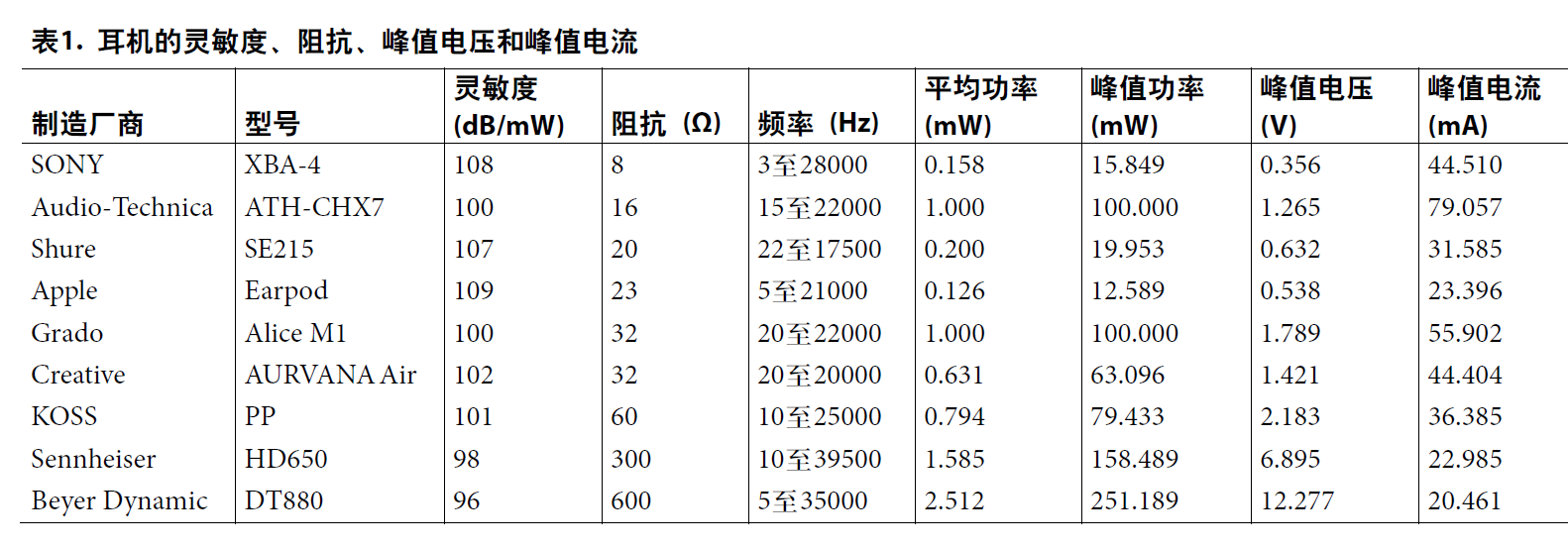

数新一代superamp有信么? 推力方面乂度xd05 plus都1000mW(32欧)了,superamp100不知道换算下来32欧是多少?

纯追求功率没有意义,没有哪个32欧姆的耳机,能承受1000mW的功率,别说1000mW,就是300mW声音都大的用不了。如果纯追求功率,几毛钱的TDA2030A之类的功放芯片可能更适合。
根据功率公式,P = U*U/R,U*U = P*R,只要在32欧姆的耳机上有5.6V的电压,就是1W功率。SuperAMP100就能输出10V以上的电压,1W功率没问题。但是产品不会这么设计的,尤其是便携设备,需要优先保证音质和续航,功率足够用就行,而不是追求功率余量这种噱头。
另外,10年前的耳放芯片BUF634、TPA6120输出1W的功率也都毫无问题,做到大功率,并不存在任何技术和理论上的瓶颈。

再科学的用数据,认识一下耳机,峰值意思就是最大值,超过这个值,要么失真已经大到不可用,要么振膜将变形损坏:

现实是100mW还是不够用,最大承受功率200mW的大耳很多,150mW的08MP也一耳朵比100mW的06p 09系列气足。
看来新品也就数字部分有提高了?

最大承受功率下你的耳朵早就穿孔了。
