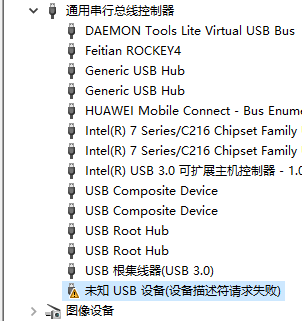

06plus找不到设备
帖子 王章炳 » 24 1月 2019, 11:32
在官网下载了安装程序,但是找不到设备怎么办,系统是win10,目前已经安装了两次,每次安装之后电脑都重启过。
求六号解答,在线等……

我的06PLUS在使用过程中突然没声了,然后系统就识别不出来了,换了几台电脑,换了几根线都不行,是USB主控烧了吗?已经用了一年半了
顶置的月经贴里面,微信登记返厂吧。
