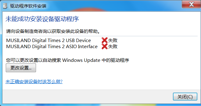

下载安装了最新的4.3.11.0的驱动,安装正常,插上数字时代2之后,提示未能成功安装设备驱动程序,USB和ASIO的都失败了,求教如何解决,系统为WIN7 64位

插digital times 2重新安装驱动,安装过程中有提示未经过数字签名是否还要装,要点击是。

设备管理器 找到 声卡,右击,升级驱动,手动选择(不要自动)文件夹(一般在c盘program files\musicland下面),完成后重启电脑

谢谢,浏览了一下论坛,发现是没有安装KB3033929升级导致的签名问题,装上之后就能正常使用了,只是目前播放96khz以上的文件时会有连续不断的爆音,不知道什么原因
