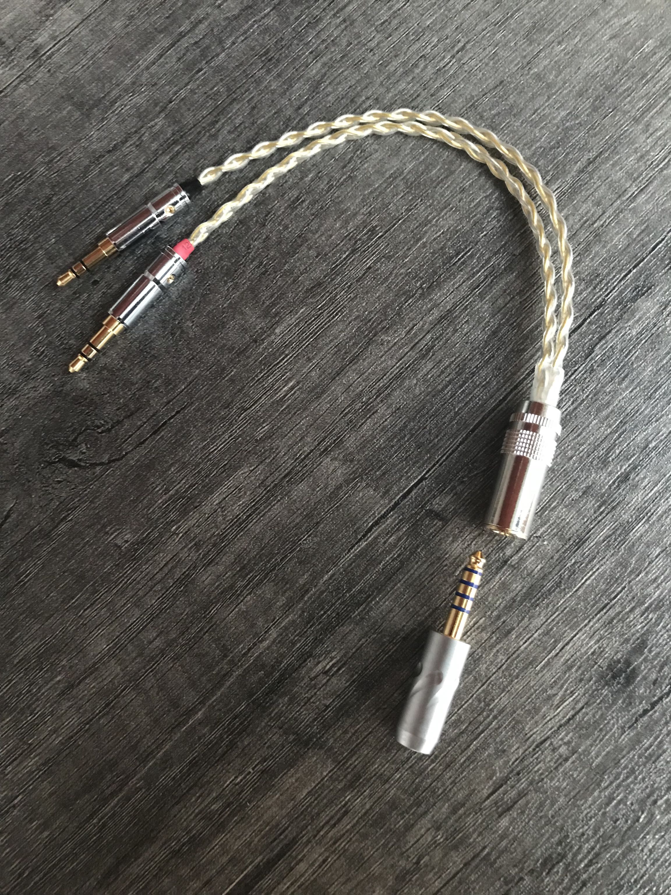

手机上用uapp,09p平衡软件最高音量,09p平衡最高音量,声音就会停止播放,必须把声音开小好几格才能播放

根据你的描述,10有8、9是平衡输出短路了。
平衡线是哪里来的,怎么做的,怎么接的?

淘宝买的,双3.5转4.4,音量最大就这样,声音开小就没事,请问怎么能解决

这是线有问题,把输出短路了。
不能这么用,长期用会烧掉的。

我的问题你都没有回答,什么耳机得告诉我,我得判断耳机是否平衡的。单端耳机,不能插到平衡口。
如果不想告诉我,那就联系plnncc让他帮你做能用的线。

我用的这跟线,耳机是ckr100,请问哪里是单端了,客服你读懂了我的意思?

当然读懂了,我又不是第一天做客服。
出现你这种问题的,99%都是平衡线有问题,把输出短路了。你如果翻之前的帖子,很多案例了。
小音量的时候,因为输出的电流小,放大器能承受,大音量的时候,输出电流大,就自动保护了。
看你的这个图,转接了2次,肯定有一次有问题。

请问这跟线哪里有问题,,怎么就这样了?
?,是不是机器有问题,这个图片很明显了,怎么解决,转接线是没问题的,因为之前有人买的09用无问题,反而我的09p接上就有问题了

怀疑产品有问题的话,加微信公众号,登记返厂检测:

转接的问题可以在论坛向plnnc大佬请教,或者去他的淘宝店铺问下。
