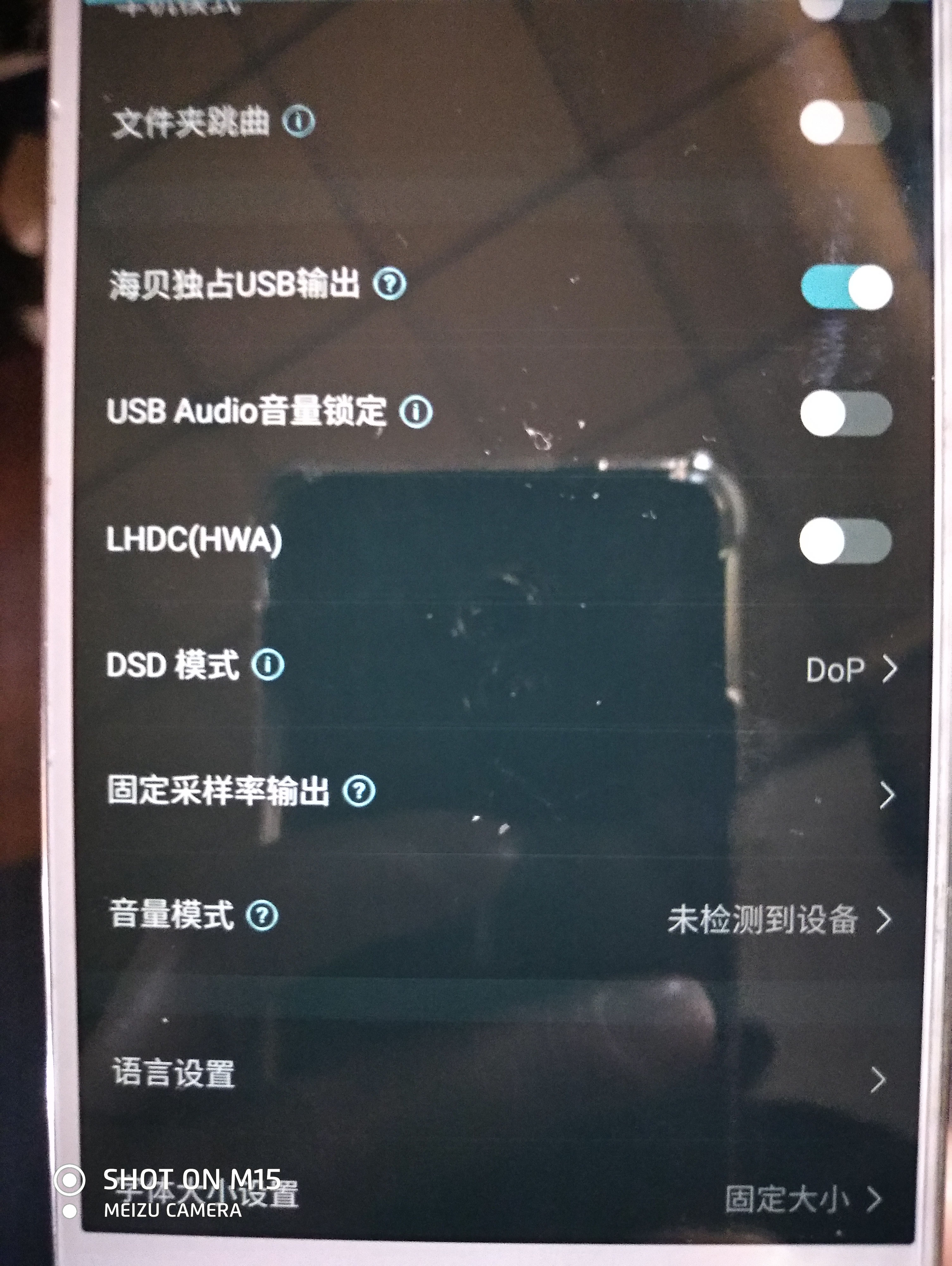

1:手机是魁族MX3,flme 5.6.9.14 ,Android 5.0.1,手机设置usb连接方式只有媒体设备(MTP),相机(PTP)。
2:接上MU1有USB声卡输出提示,固定音量为最大,用虾米及海贝都是一样,用手机音量按键调,音量条是灰色的,不起作用。

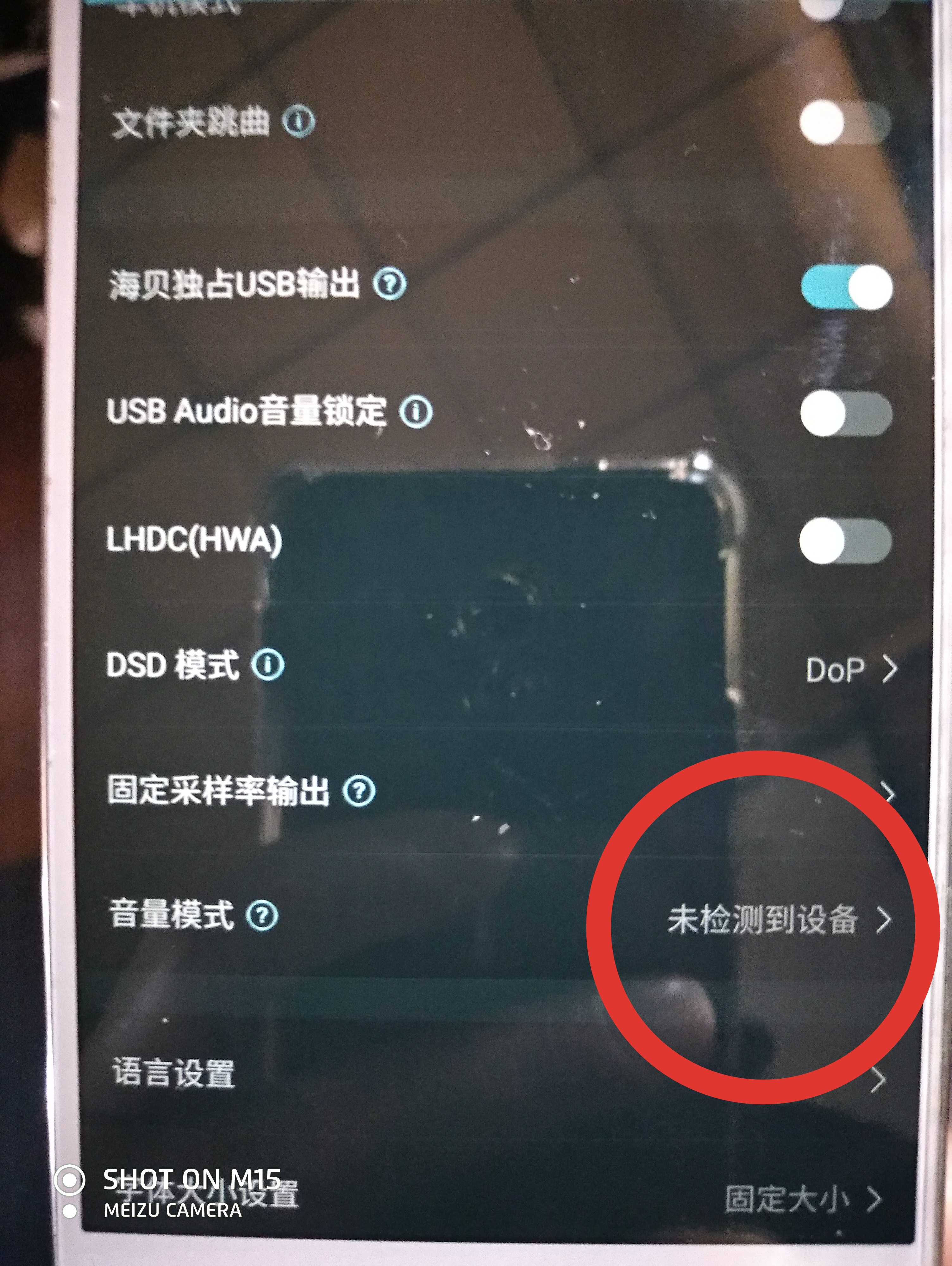

3:海贝USB独占模式好象不起作用,没有设备启用提示,独占开关可以打开,音量模式显示为未检测到设备。
请问客服3号大大,这手机不能用MU1了吗?谢谢!

1、MU1 没有官方的micro usb转接头,官方从来没有生产和销售过,MU1也没有随机附送任何micro usb的转接头。
2、手机,我们无法进行任何的更改,手机厂商附带什么驱动,就是什么,无法更改。如果兼容性有问题,得要找手机厂家解决。
3、海贝独占和音量这两个地方,都不会有任何的提示,即便是能调音量,也会显示未检测到设备,这就是个聋子的耳朵。
4、可以试着升级手机系统,安卓5.0是4年前发布的系统,毕竟太老了。

就是老手机才用MICRO USB的接口。转接头是在淘宝官方旗舰店同MU1 一起买来的。
请问客服大大,手机有没有什么地方可以设置的吗?
Re: MU1用官方转接头连接micro usb安卓手机,音量固定在最大,不能调节,怎么办?
帖子 客服六号 » 05 11月 2018, 13:56
妹Z的手机,较新的也有问题,是官方故意阉割的。
请参阅这个帖子里面的链接,尝试解决:
viewtopic.php?f=11&t=5109
