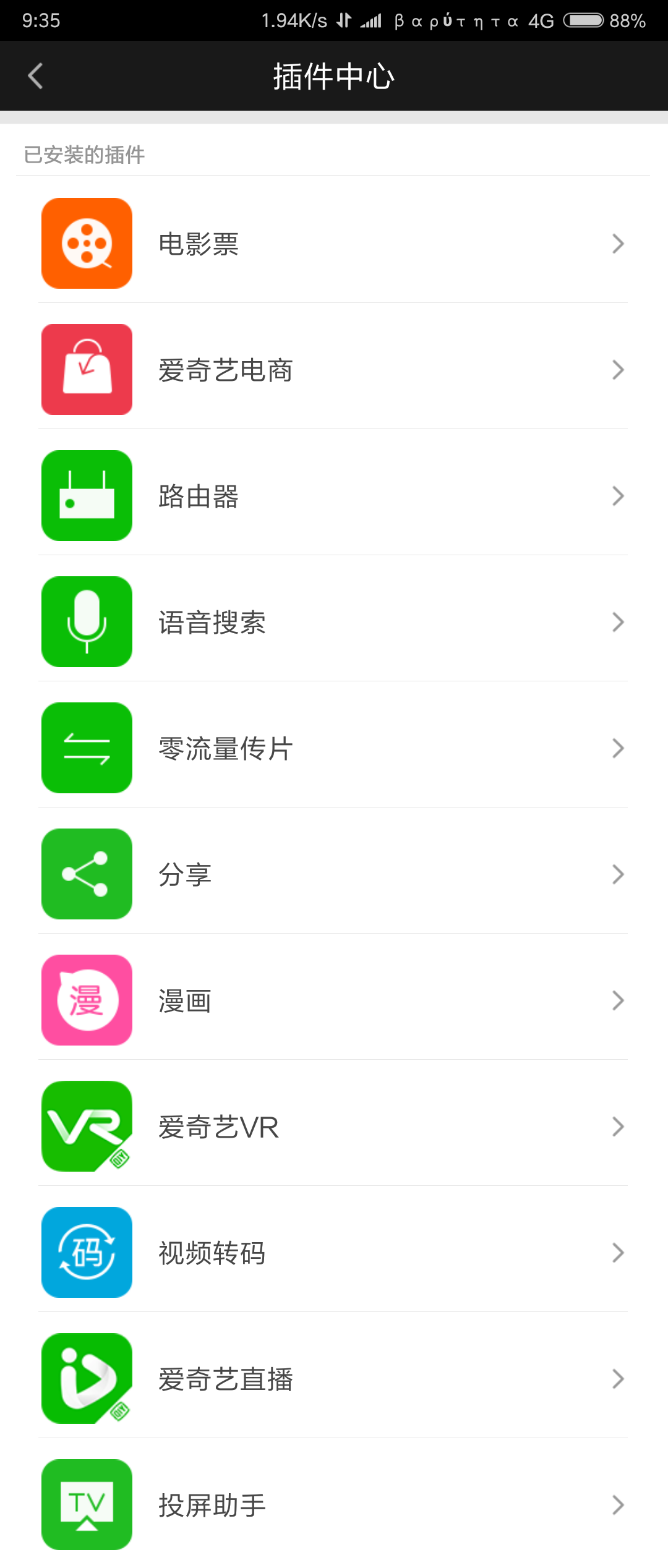

。。。无语了,看来06p只能在电脑上用了。。。经过这些天的使用,可以肯定06p接红米note5,4g上网在线看爱奇艺等视频平台后,会让手机上已安装的全部app应用强行自动升级到最新版本(后台全杀前提下在线看视频),而接mu1同样的前提下不会发生该情况。

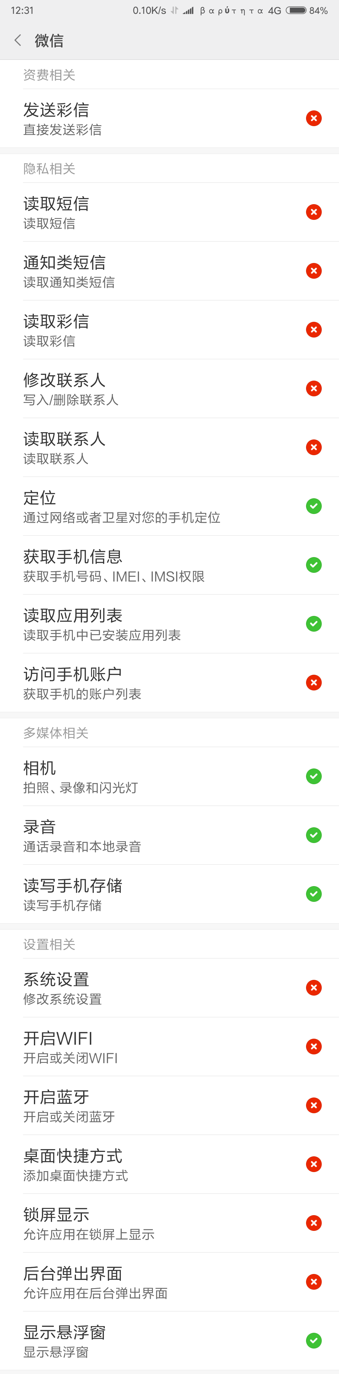

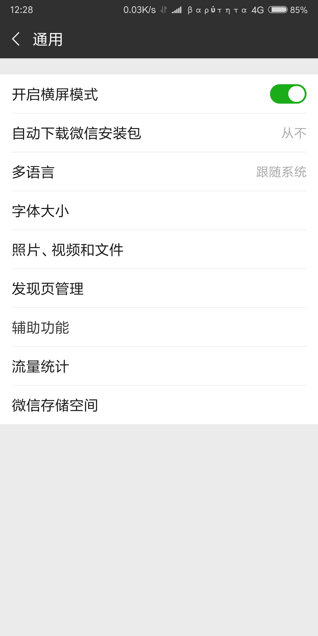

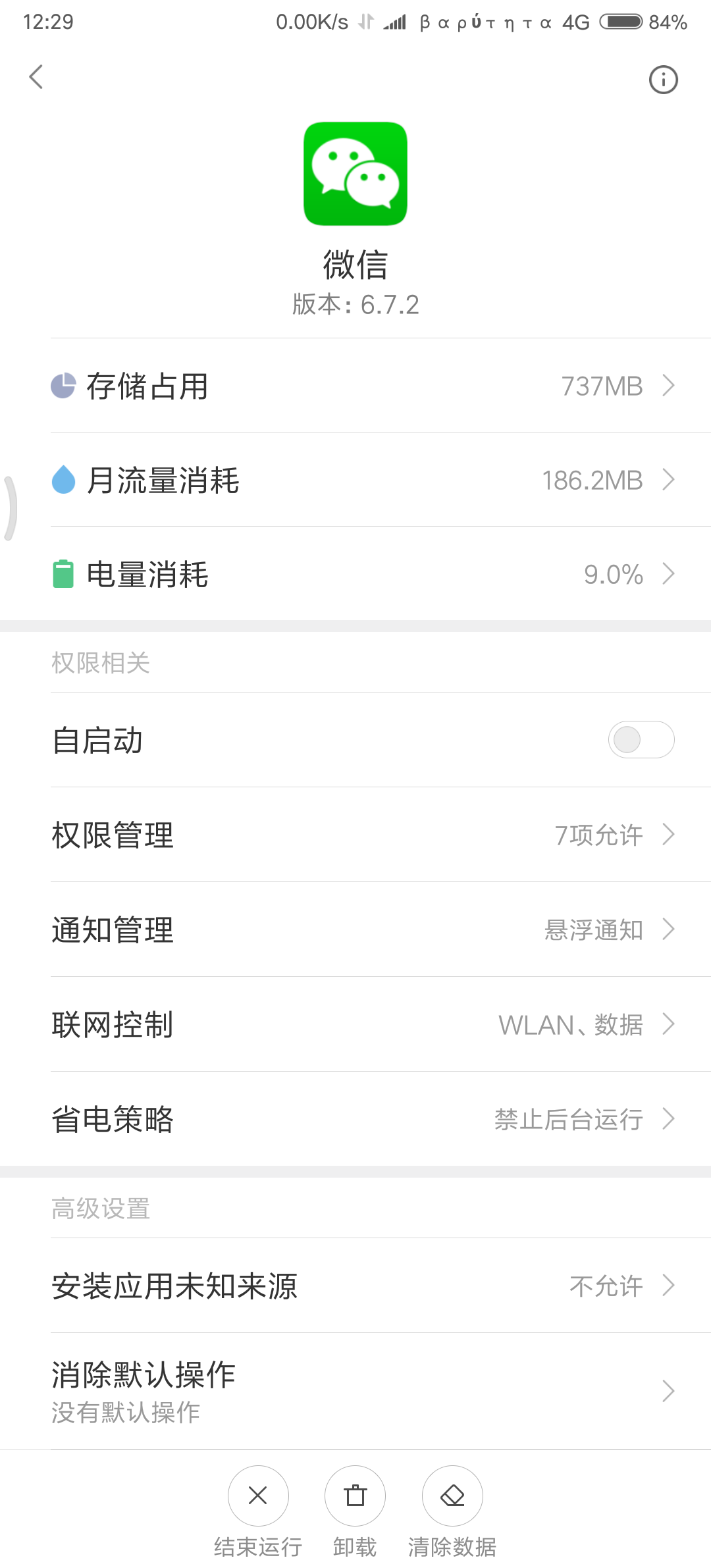

手机使用情况:已root,并对各app应用进行系统权限设置,app自身设置项也禁止自动升级新版本。
并不是吐槽,而是希望下一代的穷邦产品可以尽量避免这样的情况(既然mu1可以避免),虽然也知道国产安卓手机系统的各种古怪。。。
Re: 交流一下06/09系列接安卓手机没有声音的情况
帖子 买了个06p » 22 9月 2018, 09:51
强制手机上其他应用自动升级的原因找到了,和06p没半毛钱关系,之前乱吐槽了,哈哈。。。🤗🤗🤗
原因在于爱奇艺的插件中心,必须把所有插件都安装完毕才能接06p或者mu1使用,如果留下一两项没有安装就接上使用,播放视频的话,就会在看视频的同时自动安装这些插件,同时在手机后台强制自动升级其他应用。。。。太神奇不可思议。。。
