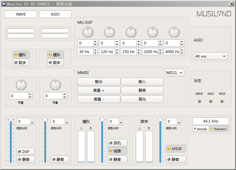

Monitor 01 US 安装驱动 显示授权失效
帖子 wklykw » 16 8月 2018, 10:04
如题,装了各种版本驱动,一直没法弄出声音来。FOOBAR2000调整各种输入选项,进度条都不走动。在论坛下了刷固件软件,也一直停留在0%。现在寄了邮件给客服,没有回复。在论坛试了各种最新版本的驱动均无用。也不知道能不能解决?

帮你一下。如果电脑是Win10,就免驱动用Foobar播放,刷固件的方法参照这里使用技巧第17条:viewtopic.php?f=11&t=1937

帖子 wklykw » 16 8月 2018, 11:25
非常感谢,有时候我试一下,我的系统是WIN7 64位的,看来还得装个双系统才行:)

Win7应该也没问题,用老驱动2.4.2.1,固件也用老的,先解决这个问题:viewtopic.php?f=17&t=116 ,然后可能还要手动到设备管理器安装驱动。

帖子 wklykw » 16 8月 2018, 17:57
安装好了2.4.2.1版本还是授权无效,请问固件怎么刷?

viewtopic.php?f=17&t=53

帖子 wklykw » 17 8月 2018, 07:28
2.4.2.1版本没有刷固件选项,新版本刷固件时永远是0% 01us没有按键,设备管理器中手动安装驱动也不行。看来只有试试其它办法:)
