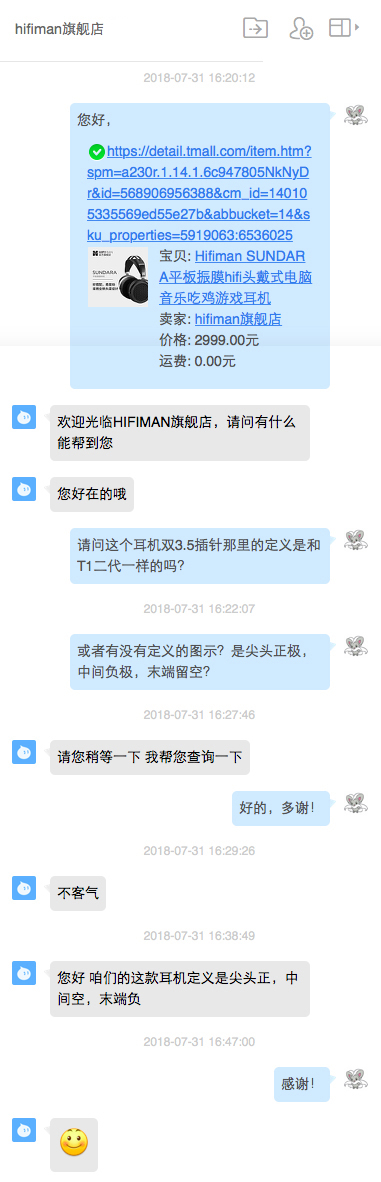

最近想入个HIFIMAN sundara 耳机插头和Z7 Z1R一样的,网上有人说可以用SONY Z1R的金宝线(非平衡),不知sundara的平衡线是否和Z7 Z1R的双3.5平衡一样,如果一样的话有可能sundara是09的最佳选择。

peng0301 写了:
01 7月 2018, 09:25
“刚看了,应该是和SONY的定义一样,可以通用两头都是双3.5的平衡线”
以上引号内的可能有误,刚问了下客服,说是这种定义,如果客服没说错的话那就应该不通用:
Hifiman Sundara 3.5插针定义.jpg (246.6 KiB) 查看 35169 次
