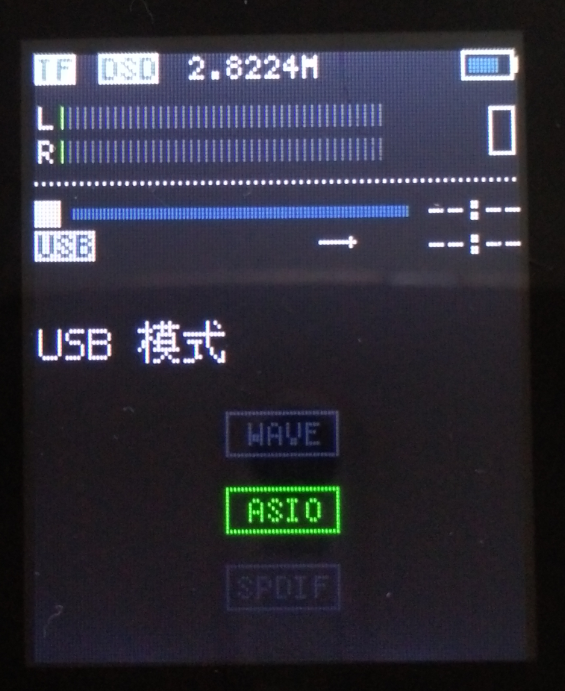

客服三号 写了:额,忘了,07MP没更新bootloader的话这种方式进入不了刷固件模式。
那就先关机,然后把驱动全部卸载掉,按照之前的方法,先运行旧版固件刷新程序,然后按住向上键再开机,同时连接07MP和电脑,等待刷新完成就好了
试了一下,卸载新版驱动以后,装旧版驱动或者不装旧版驱动,按向上键开机进入Bootloader电脑上刷新软件的进度条都没有反应。看来我就用着声卡模式等固件继续更新好了。

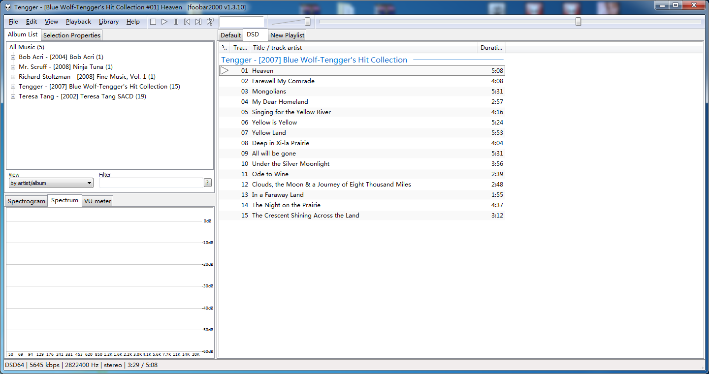

svcinst 写了:
客服三号 写了:
svcinst 写了:
你的sacd插件是0.8.4的,如果用新版应该是不需要foo_dsd_asio的吧,foobar的输出中直接就有DSD:ASIO:MUSILAN。
是否一定要装foo_dsd_asio呢,还有为何声卡的采样率显示176.4,且没有声音,但foobar显示的是正常播放。
176.4是变成DoP了吧,那种编码格式下是会没有声音的
三号,你真的确定07MP新版固件支持DSD?你是否有试过呢?我又按置顶的DSD设置方法,装了foo_dsd_asio,但是仍然无声啊。
没问题,DSD支持妥妥的
svcinst
帖子: 43
注册时间: 02 7月 2016, 15:15
Re: 07MP刷0706固件问题,呼叫三号出现。
帖子 svcinst » 07 7月 2016, 13:10
装了foo_input_sacd 0.8.4,成功支持DSD,爽啊!多谢3号热心回复。
看来版本还是有很大差别的。
