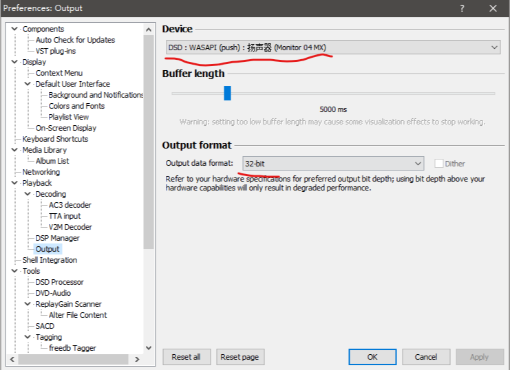

现在foobar2000设置输出那里是DSD WASAPI(push)扬声器 06MX
SACD那里也按着你发的教程帖设置了,系统播放设备那里也设置为48000hz。

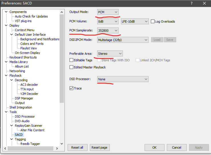

不软解SACD的话DSD processor那里是不是不用设置了。。。

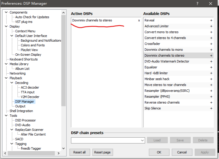

由于06MX不支持DSD硬解,所以DSD processor没有用不用设置,而SACD、DSP Manager、Output的设置按下图,就会PCM和DSD转PCM(就是你说的软解DSD,也就是可以播放DSD文件。)播放,注意:SACD中的PCM Samplerate值,如果Output:DSDwasapi(push),则可以设置到352800Hz,如果Output:DSDwasapi(event),则只能设置88200Hz或者44100Hz,否则不正常。还要注意关键组件的版本:foo_out_wasapi3.3,foo_input_sacd1.1.0。

1.多声道转双声道,如果没有安装AUDEZE插件,就一定要,否则播放多声道文件不会出声。
2.前面的192000Hz是共享模式采样率,不是输出采样率,后面的352800Hz是DSD输出采样率,也就是所有的DSD文件都会按352800Hz输出,你可以同时按一下上一首和下一首按键,然后根据06MX亮灯的情况,对照06MX机身上的表格,验证这个输出采样率。
