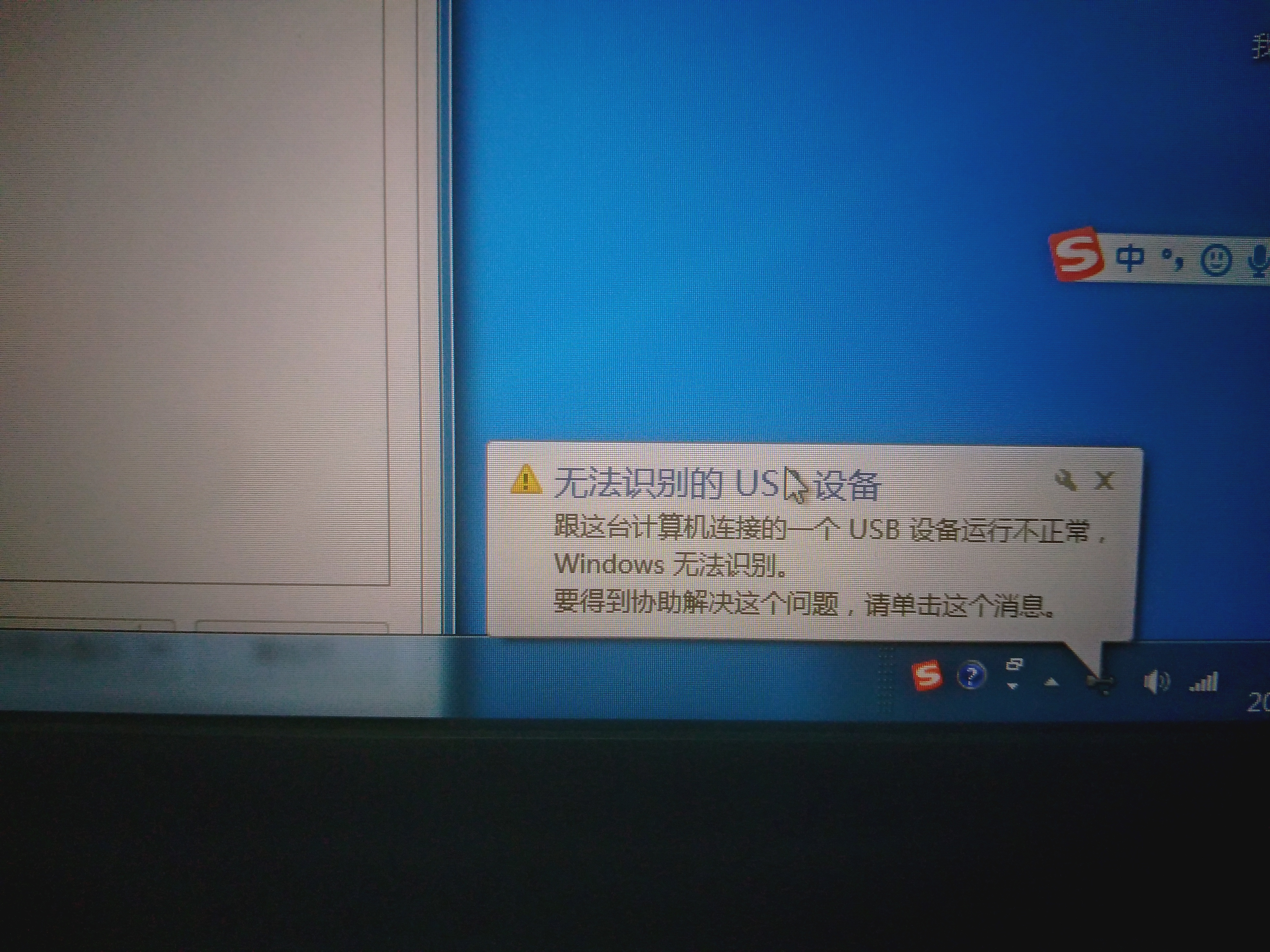

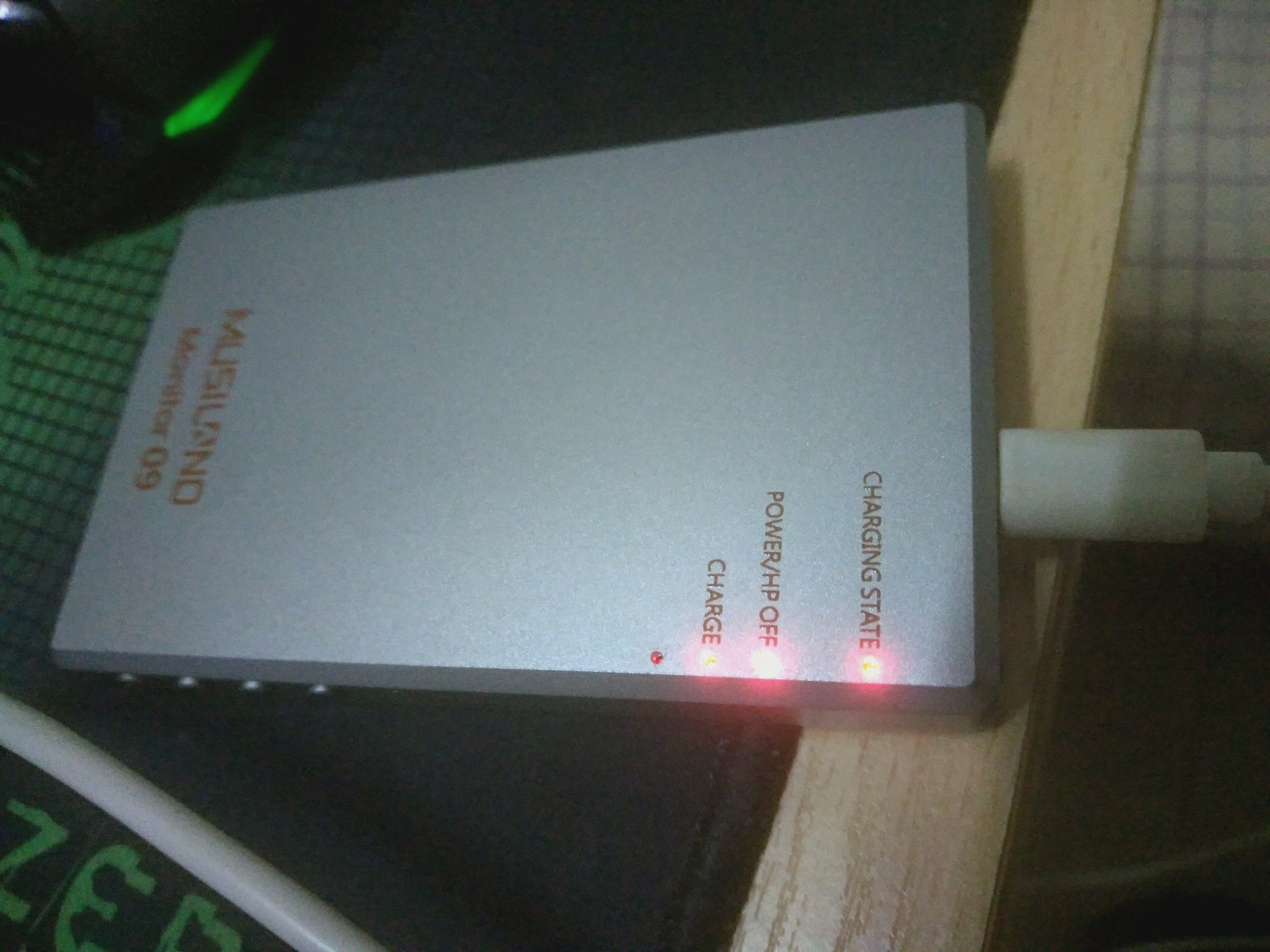

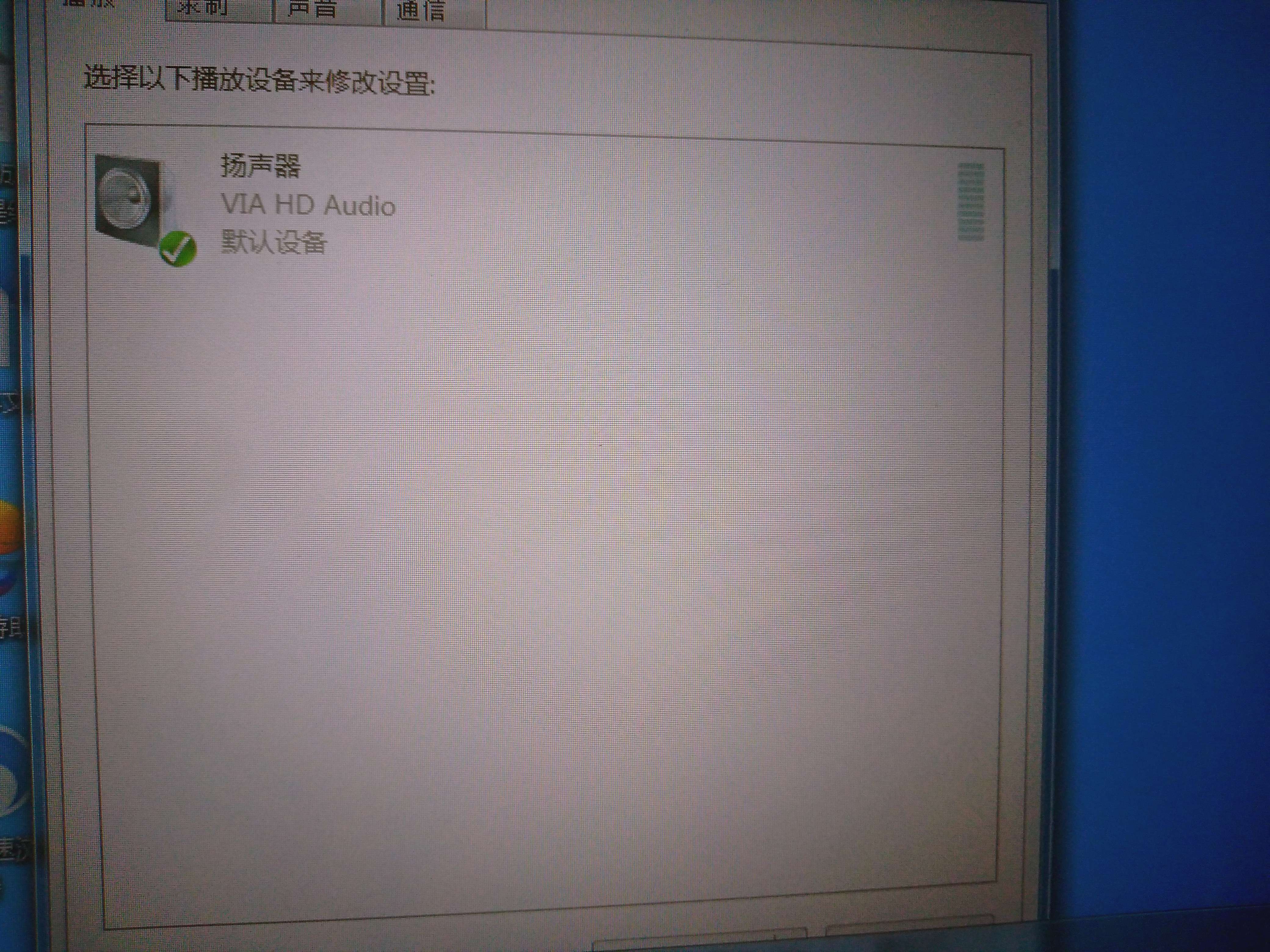

电脑系统:windows7 机器:乐之邦09
如图所示,连接不上,按了reset键也没用
可以排除是电脑的问题,因为换了手机也是这样。
也可以排除是线的问题,接手机充电数据传输没有问题且机器灯是亮的。

这个线不对,09的数据口较深,不是每根线都能用,你这个线可能只能连上电源,连不上数据线。
换原厂的线。

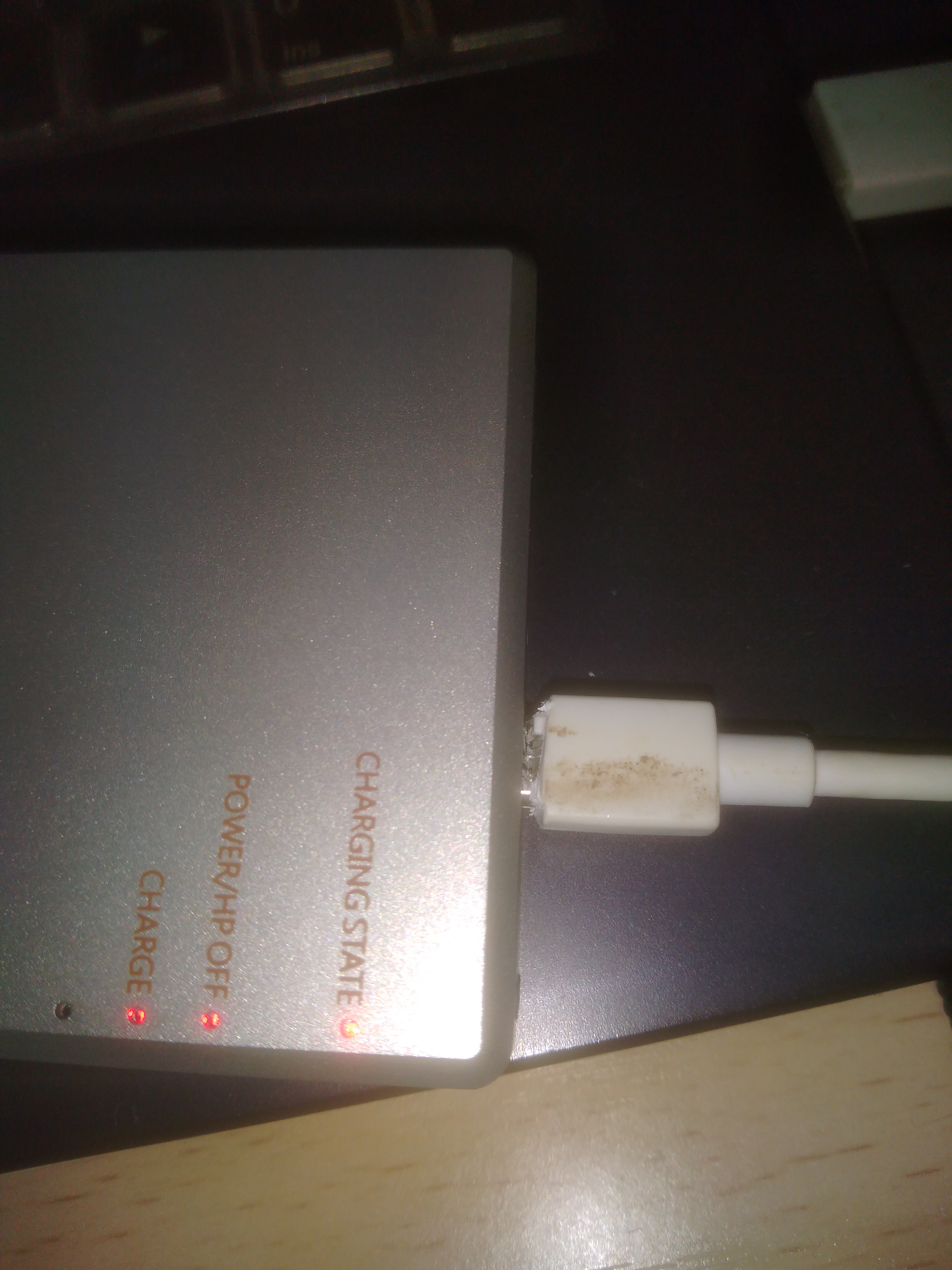

原厂线暂时不在,但是平时用白色的线都是可以的,今天就不行了
Re: 求教6号,关于09故障
帖子 客服六号 » 28 4月 2018, 21:15
换一根micro usb这边金属头长点的。
你这个你看显然跟壳子严密贴上了,说明塑料顶住了,可能就接触了一丝丝,插多了,这一丝丝磨损了,就认不到了。
我把白色部分切掉来延长金属头,可还是连接不上
