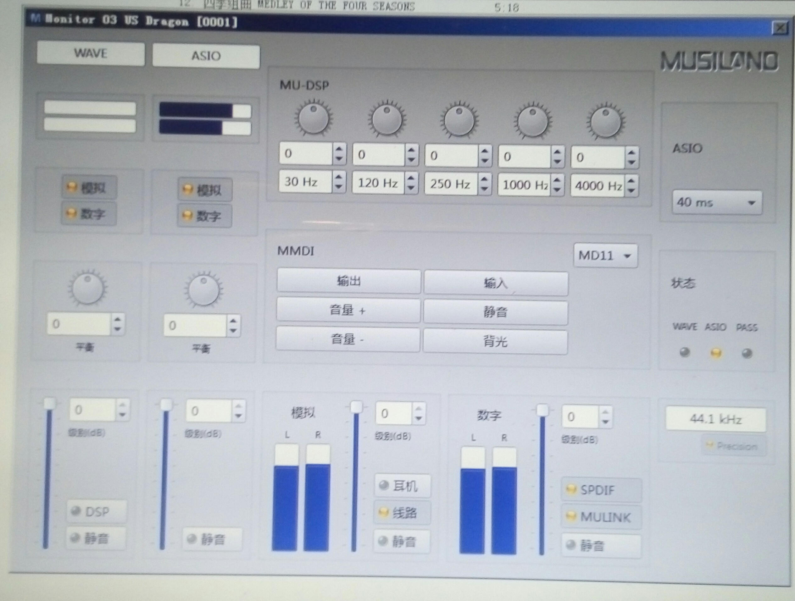

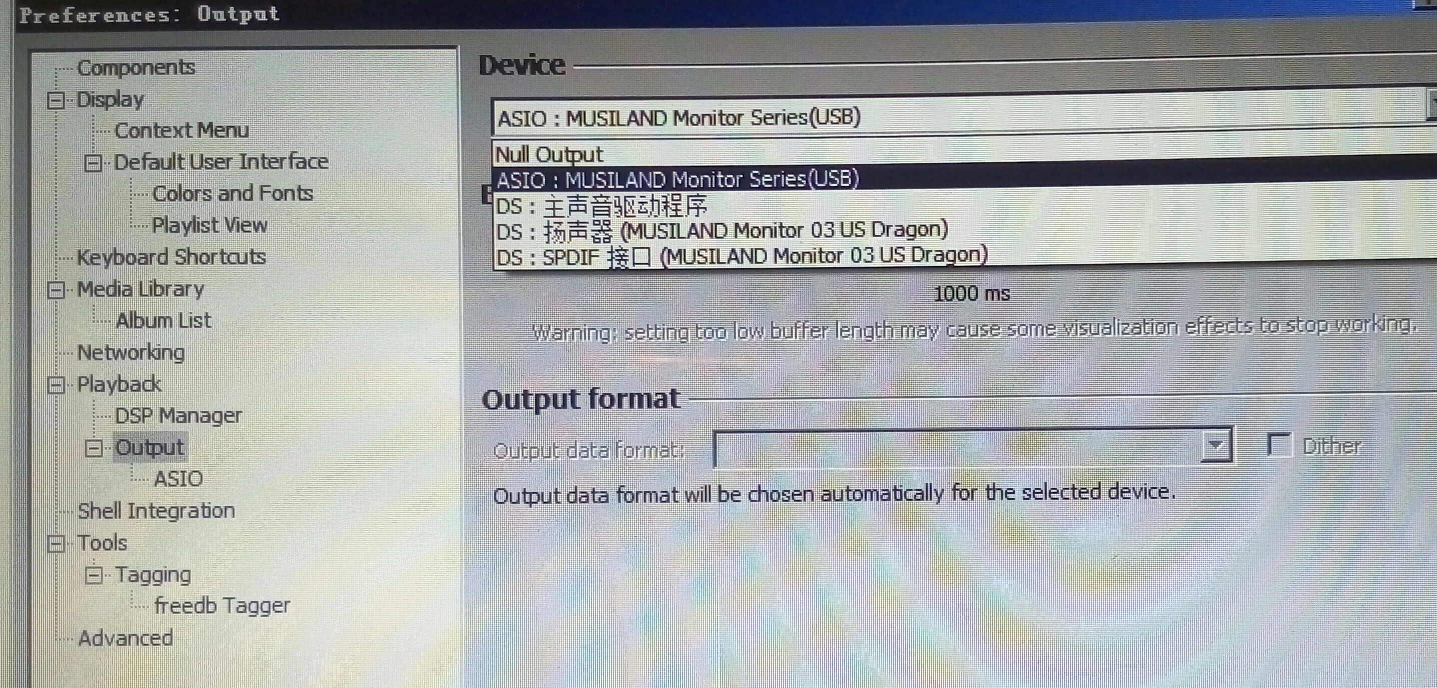

请帮忙看下:
1、(右侧中下方的)采样率如何设置;
2、在FB2000里Output>Device里设置ASIO USB与DS:SPDIF有何区别;
谢谢!

帖子 爱乐者 » 10 4月 2018, 15:02
第一个问题的图片
第一个问题的图片
Re: 03 US Dragon采样率设置与通过光纤输出相关
帖子 客服六号 » 10 4月 2018, 15:17
这些都是基础支持,与什么声卡无关的。声卡控制面板的采样率是显示,不是设置。
DS模式,采样率在操作系统音频播放属性里面设置。
ASIO和WASAPI模式,采样率根据播放的音频文件格式自动设置。
S/PDIF是数字输出,这是另外一个概念。
只能大致说这么多,如果详细科普的话,没有8个小时说不完。

帖子 爱乐者 » 10 4月 2018, 15:38
谢谢!
我现在用03US龙版光纤接口连接蓝牙发射器,用蓝牙接收器再光纤输出到DAC3解码器,再到功放音箱。
我想知道,在FB2000里设置用ASIO或者DS:SPDIF这两个接口有啥区别,请帮忙看一下!
帖子 客服六号 » 10 4月 2018, 15:42
数字输出,最好用ASIO。
爱乐者
