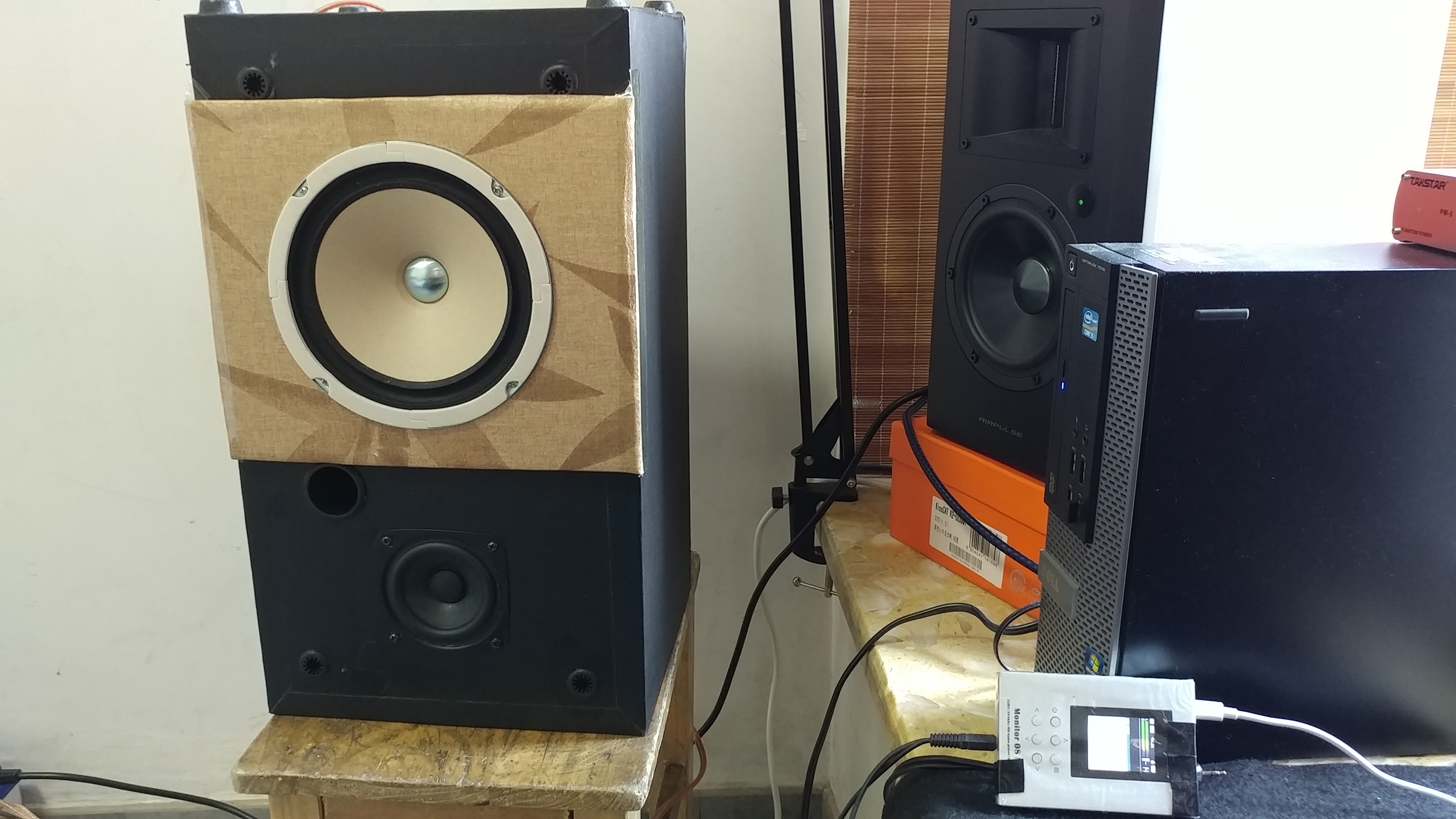

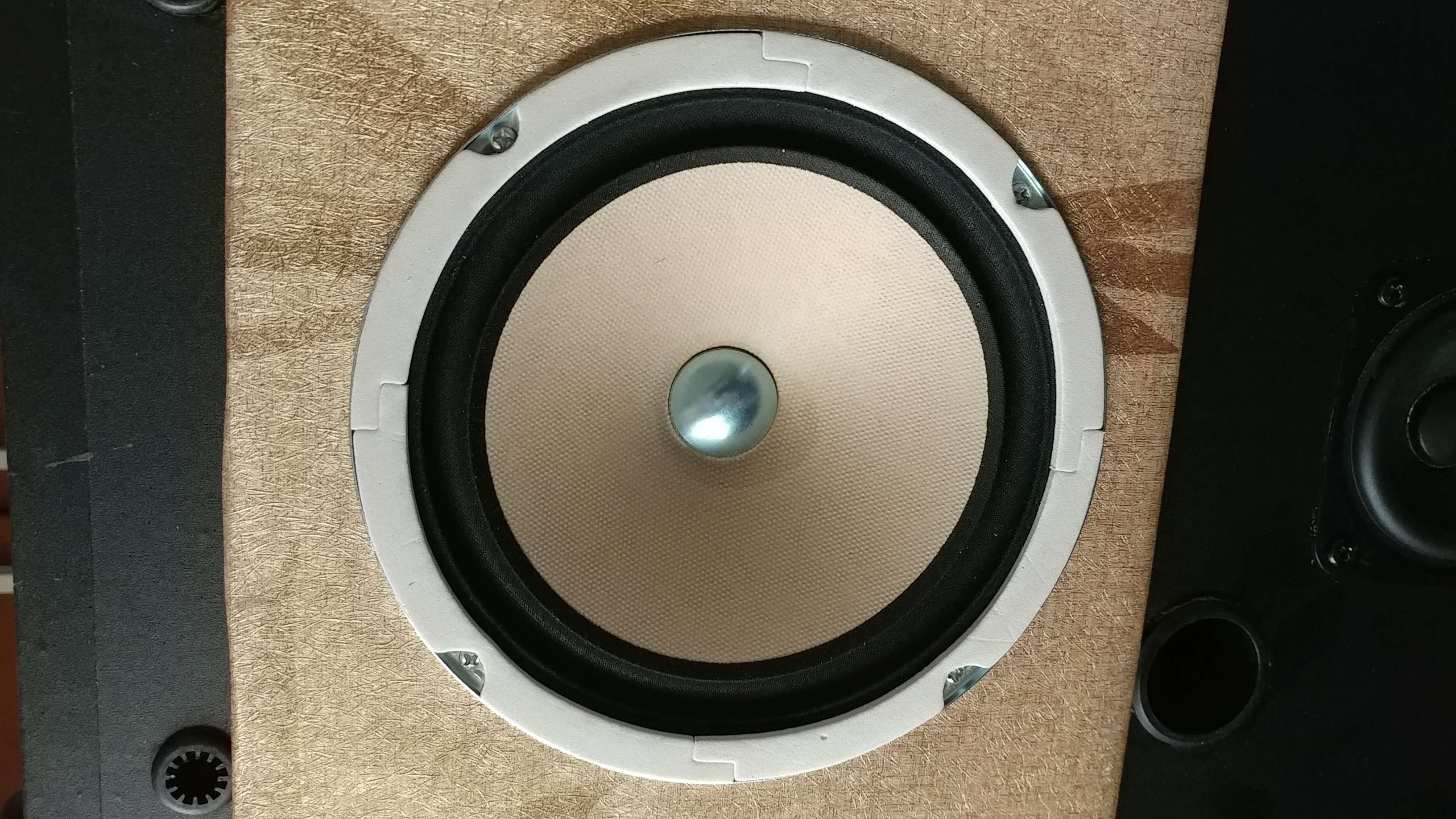

后续:前两天搞了对儿6.5全频纸盆喇叭,用08mp没推好,声音薄硬,也许是喇叭本身的素质不好,也许是箱子太小。不甘心,又搞了一对儿6.5寸,凑合用双层纸壳子装到一对老旧8寸箱子上,感觉这回成功了,好听!完全提现08mp和纸盆喇叭本身的素质,声音柔和温暖又不失解析力,高音润滑细腻,中音饱满丰厚,对全频低音嘛要求就不要太高也只能说有模有样,音量不用开太大,晚上音量开到-10到-20就够大了,白天最多开到0,08的音量本来可以开到+10,,我不敢开过大,怕输出电流太大对08不好,前两天就出现过音量开太大08自动保护停机现象……总结一下,喇叭一定要选择灵敏度高的,灵敏度92以上最好,功率不能太大,10w20w就行,阻抗宁选8欧,4欧更吃电流,好推的纸盆是首选,6.5也就顶够了,最好不要再大,怕机子掰不住,当然你如果有09p更好,那玩意儿比08的功率更大,可以试试再大的喇叭箱子……总之没白折腾,还是要多折腾呀!
