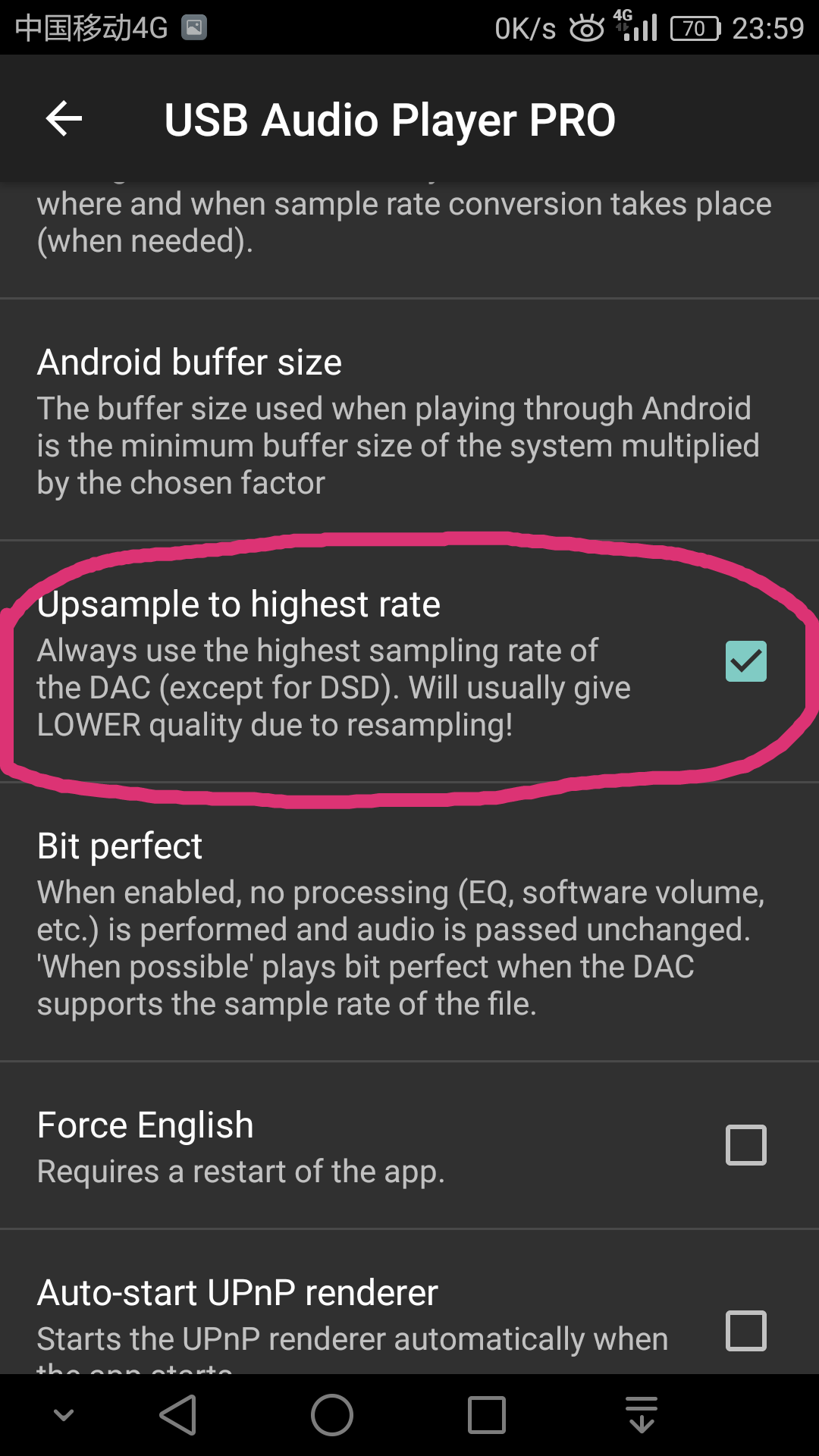

锁192的话,44.1这类的肯定会src了。
如果你能用uapp的话(06p,mu1下),在下图选项打钩后,ab没有打钩的44.1就可以听出区别了。(不同的歌曲有些很明显,有些不太明显)

我勾了你图上那个,那个是升频选项么?用mu1接的魅族pro5 我觉得44100下声音比较温润动听,而升频到192000后,感觉提高了高频,而且声音变得悦耳,你们的是这样么
多弄这歌曲ab下,有些很明显可以听出src产生的恶声的

海贝的固定采样输出选项必须关闭啊,不然肯定src了,至于能不能听出来,估计和耳机的解析力有关吧,当然不同人的听感不同也会有差异。
没去ab海贝44.1锁192,uapp比海贝好很多,所以没动力弄😁
我倒是在mu1到手后,试了试海贝和uapp的音质对比,发现差距不算大。不过用06p来对比海贝和uapp,差距就相当大了。
