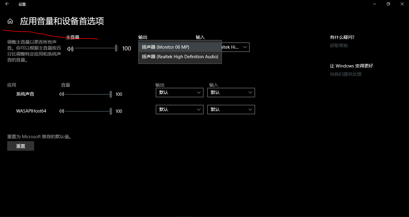

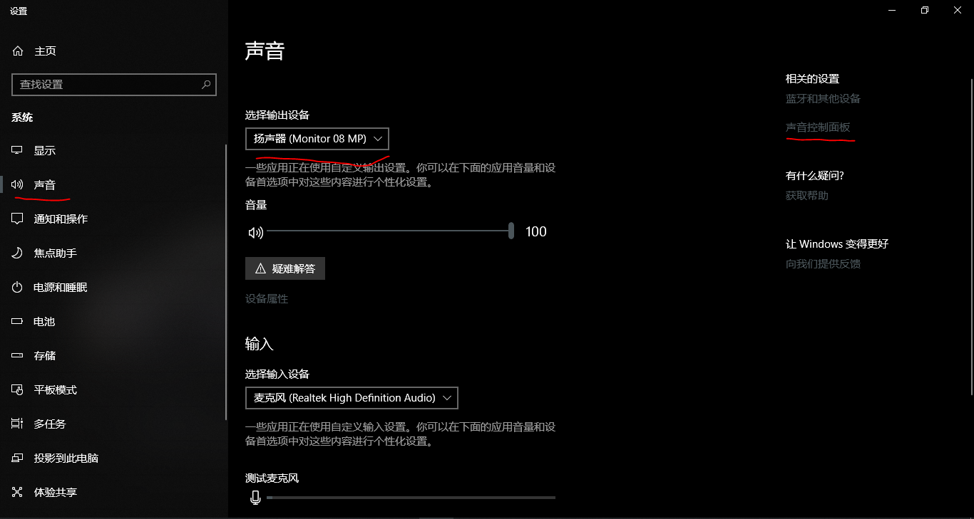

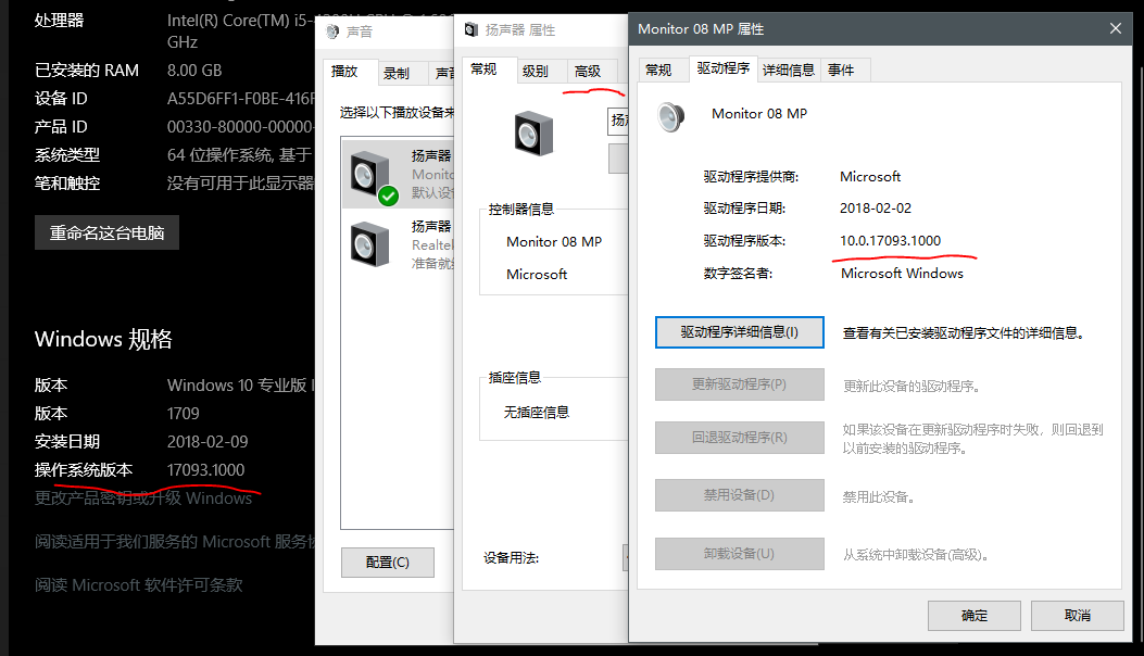

这个不存在脑放问题,一个是“推”信号,一个是“拖”信号,多少都会有点区别。现在WIN10 最新预览版17093都没解决event问题,而每次预览版更新都有对此问题反馈,都没有改变,也许以后微软都不会理会了。微软对音频也还重视,在系统设置中声音设置界面改变很大。

哈哈哈!你这说的“外星语”,还是“天朝语”?在微软预览版计划论坛,已答复:这不关微软的事,要软件也就是FOOBAR自行解决这个问题。那就要向foo_out_wasapi的作者Peter反馈。

我感觉这的确是FOOBAR的问题,我win10已更新最新版,JRiver Media Center和potplayer的WASAPI都是没有问题的,唯独foobar的event不能用。

foo_out_wasapi3.3还是去年6月为了适合WIN10更新的,现在V1.4beta6改变很大,很多插件在频繁更新,到正式版V1.4应该要更新这个插件了。

确实是foobar2000的wasapi插件的问题。今天测试了一下发现问题了
pc上3块声卡,realtek,nvidia(显卡上的),乐之邦monitro10 wasapi event模式都是一样的毛病。
