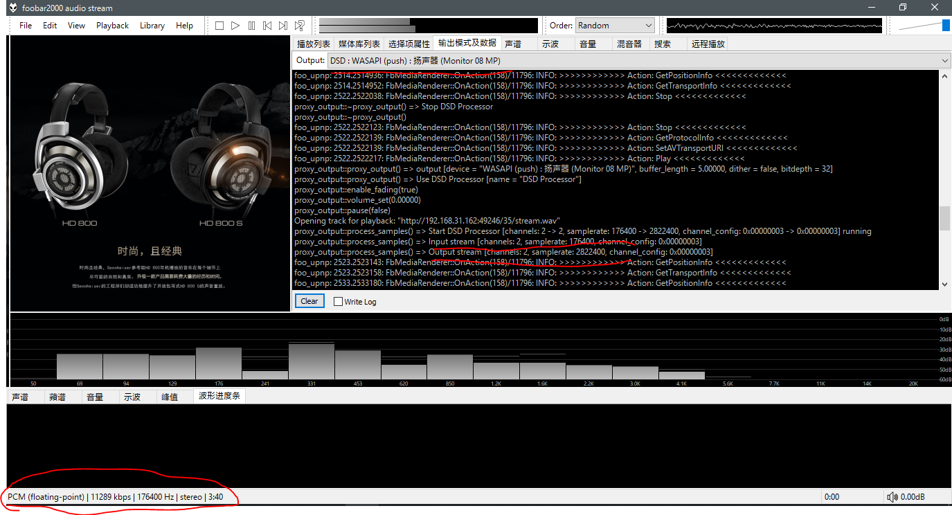

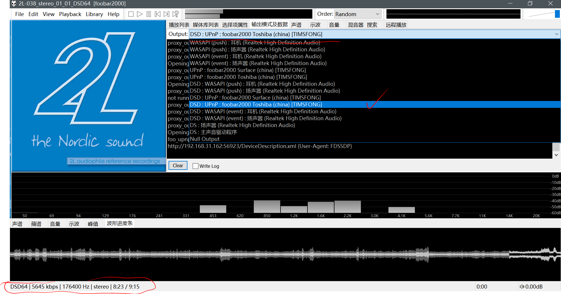

7.从电脑远程播放到另外一台电脑:
下载并安装组件foo_out_upnp:http://www.foobar2000.org/components/view/foo_out_upnp
在输出设置中可以发现同局域网中其他设备,如果是其他电脑,则接收端电脑设置不要作任何改动(以WIN10免驱动为例,设置为DSD直出和PCM转DSD播放。),而播放端电脑设置要作如下改动:
如果播放PCM文件,则要取消勾选DSD管理器;如果播放DSD文件,则还要将SACD输出设置为PCM;否则不能正常出声。
a (2).PNG (284.62 KiB) 查看 636 次
a (1).PNG (284.98 KiB) 查看 636 次
a (3).PNG (208.86 KiB) 查看 636 次

试了下bubble upnp播放pcm不成功,没搞清楚哪个是播放端哪个是接收端
Re: foo_upnp、foo_controlserve体验,远程播放和遥控。
帖子 TIMS » 29 1月 2018, 02:00
clark8888 写了:
28 1月 2018, 22:10
26 1月 2018, 01:57
clark8888 写了:
23 1月 2018, 16:11
强 厉害 赞 真棒,不过我还没想好这样如何方便应用远程播放dsd
远程播放DSD见第7.
试了一下bubble upnp播放什么文件都没问题(PCM,DSD64,DSD128),接受端电脑不要作任何设置,而播放端电脑要将DSD管理器取消勾选,SACD输出模式为PCM,此时你设置bubble upnp已没有用,系统会自动又回到“默认”。关键是在播放端电脑输出模式中找到接受电脑并设置为“DSDupnp。。。”。举例:播放端电脑SACD输出PCM采样率352800Hz,则接受端电脑也是按采样率352800Hz播放,因为设置是352800Hz》》》DSD128,所以08MP上显示的是(DSD)5644800Hz。
