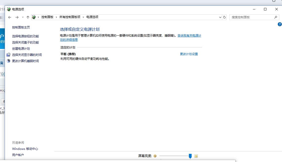

那啥,win10更新后我笔记本里只有"平衡"了,没有"高性能"
;然后我笔记本不是关机后依然USB供电的,并且BIOS里也没有相关设置选项 :(

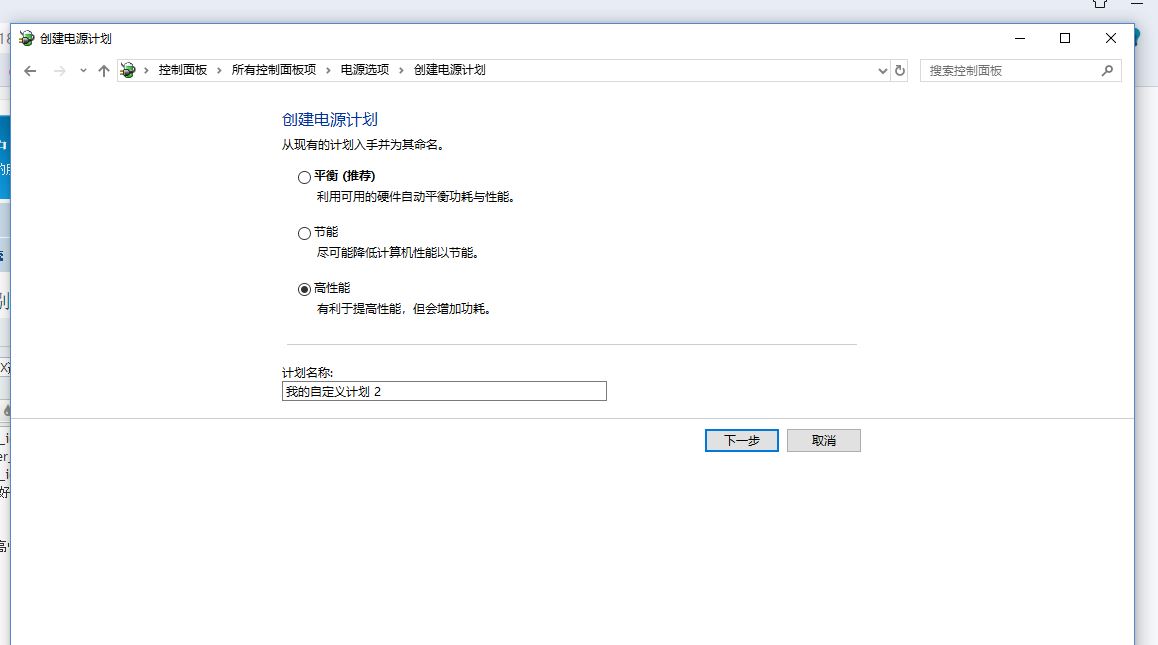

那啥,win10更新后我笔记本里只有"平衡"了,没有"高性能"1.JPG;然后我笔记本不是关机后依然USB供电的,并且BIOS里也没有相关设置选项 :(
更改电源计划可以设置“高性能”。

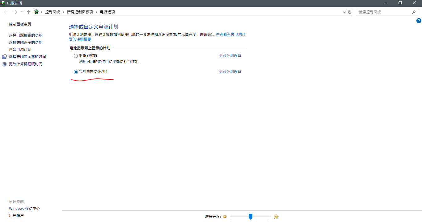

刚才试了“创建电源计划”加了个“高性能模式”,然而并没有什么用,还是开机06mx卡usb灯……

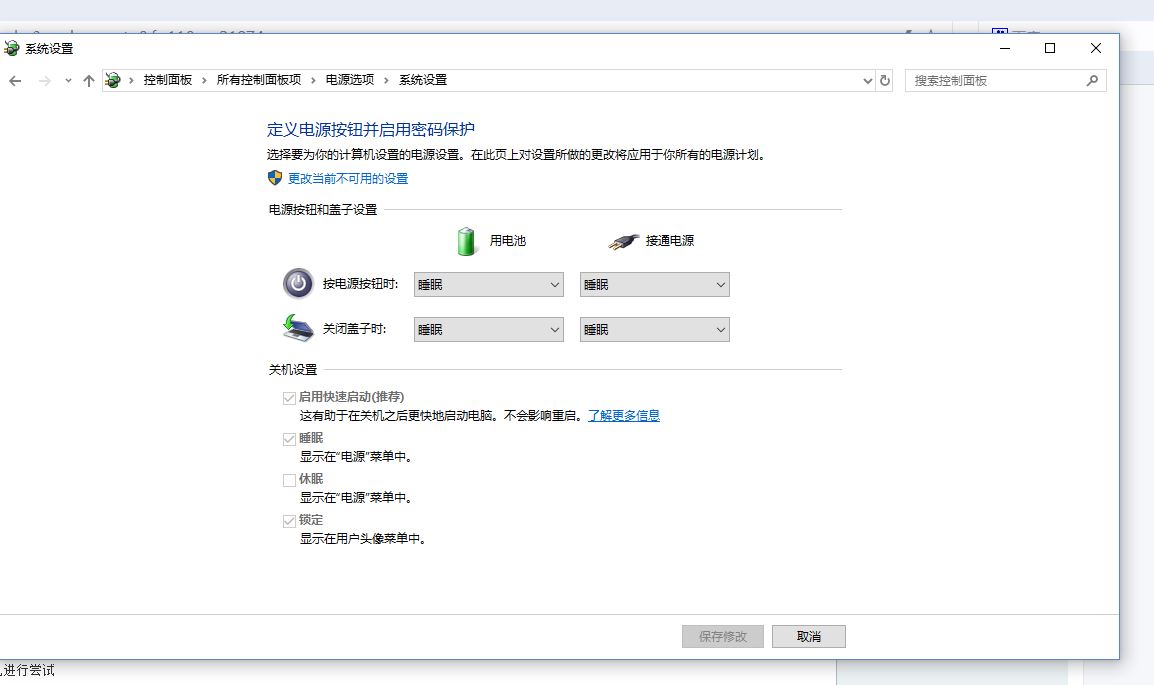

我还尝试了去掉“启用快速启动”也没什么用……

刚才试了“创建电源计划”加了个“高性能模式”,然而并没有什么用,还是开机06mx卡usb灯……10.JPG我还尝试了去掉“启用快速启动”也没什么用……11.JPG看来还是得回头针对USB供电进行尝试……
