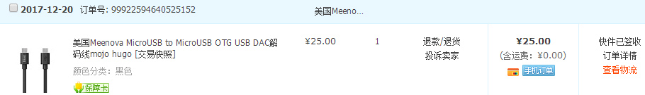

手机是VIVO XPlay6,买了一根MicroUSB TO MicroUSB的OTG短线,OTG已打开,插上海贝音乐不识别,反复插拔试了各种方法,不知道突然怎么就识别了,听了一会歌,期间海贝音乐自动关闭3次了,手动重新打开,这都不是问题。今天晚上我回到家重新试着连接,依然识别不了,又是一顿折腾,别说什么打开开发者模式USB调试我都试过,没用!况且连上的那次我也没开USB调试,最后在OTG打开并且连接到数据口的前提下,试着将电源口连接电脑的USB3.0供电,这次又能识别到了。断开之后,洗完澡回来我用同样的方法,同样的线,同样的接线方式,海贝音乐又不识别的了,反复折腾无果,这样不成熟的产品,我真不知道应该怎样吐槽,买回来心塞

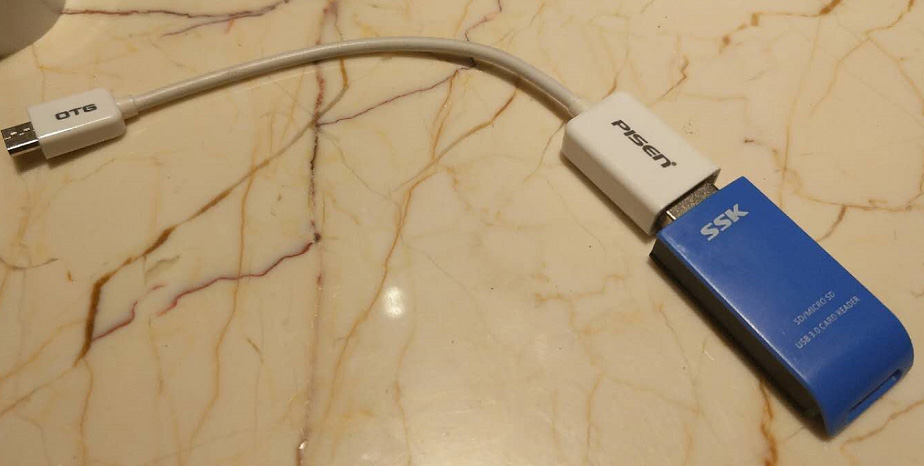

管理员,请你理解一下我从上午收到线一直折腾到现在的心情好吗?
1、如果是我的Xplay6供电不足带不起来,那就绝对应该连不上,不可能一会能连上一会连不上,如果电流不够需要200mA,USB3.0供电接近1000mA了吧?
2、MicroUSB转USB-A的OTG线转我也有,手机OTG接U盘没有问题,我上面说了,我是折腾了各种方法才来发的贴,不是那种张口就吐槽的,我能自己解决的事绝对不求人。两条线两种连接方式都连不上,究竟是线的问题吗?如果是,那请管理员指条明路,否则我只能在买下一条线之前先祈愿。。。不评论我买的线怎么样,起码不是几块钱一条的线吧?
