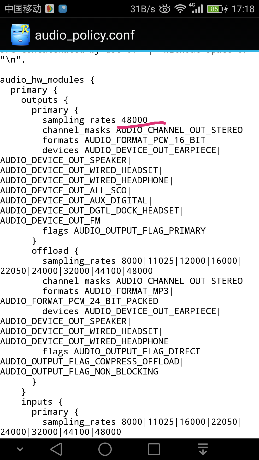

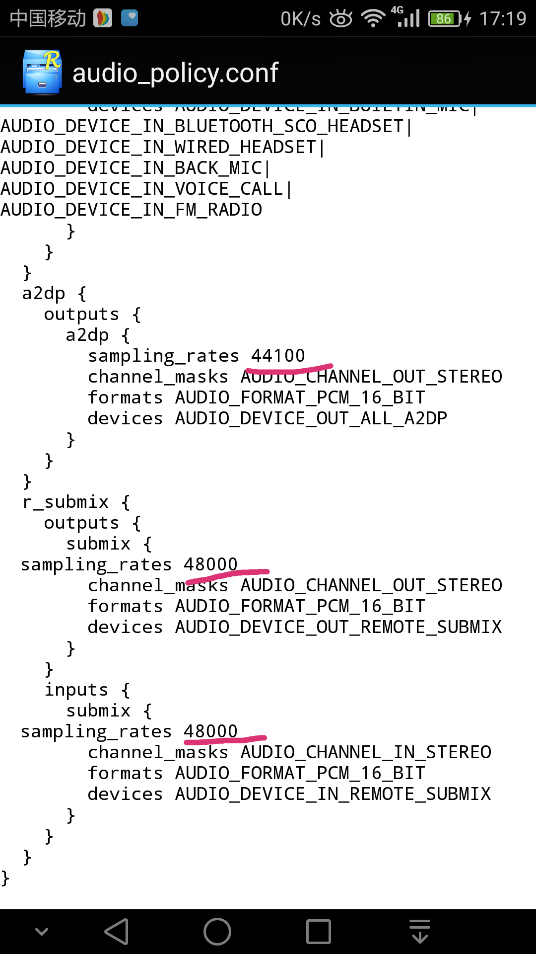

单看我自己手机的音频文件(修改前)的话,我是没看懂的,里头只有一个是44.1的,其他的都是48的。也分不清44.1指的那些方面,48又指的那些方面。
另外不知道是否不同品牌手机的参数是否一样,起码我手头三台不同牌子手机参数是一致的。

这什么辣鸡手机,最大采样率48,而且还都是16bit的,简直是在暴殄天物。
