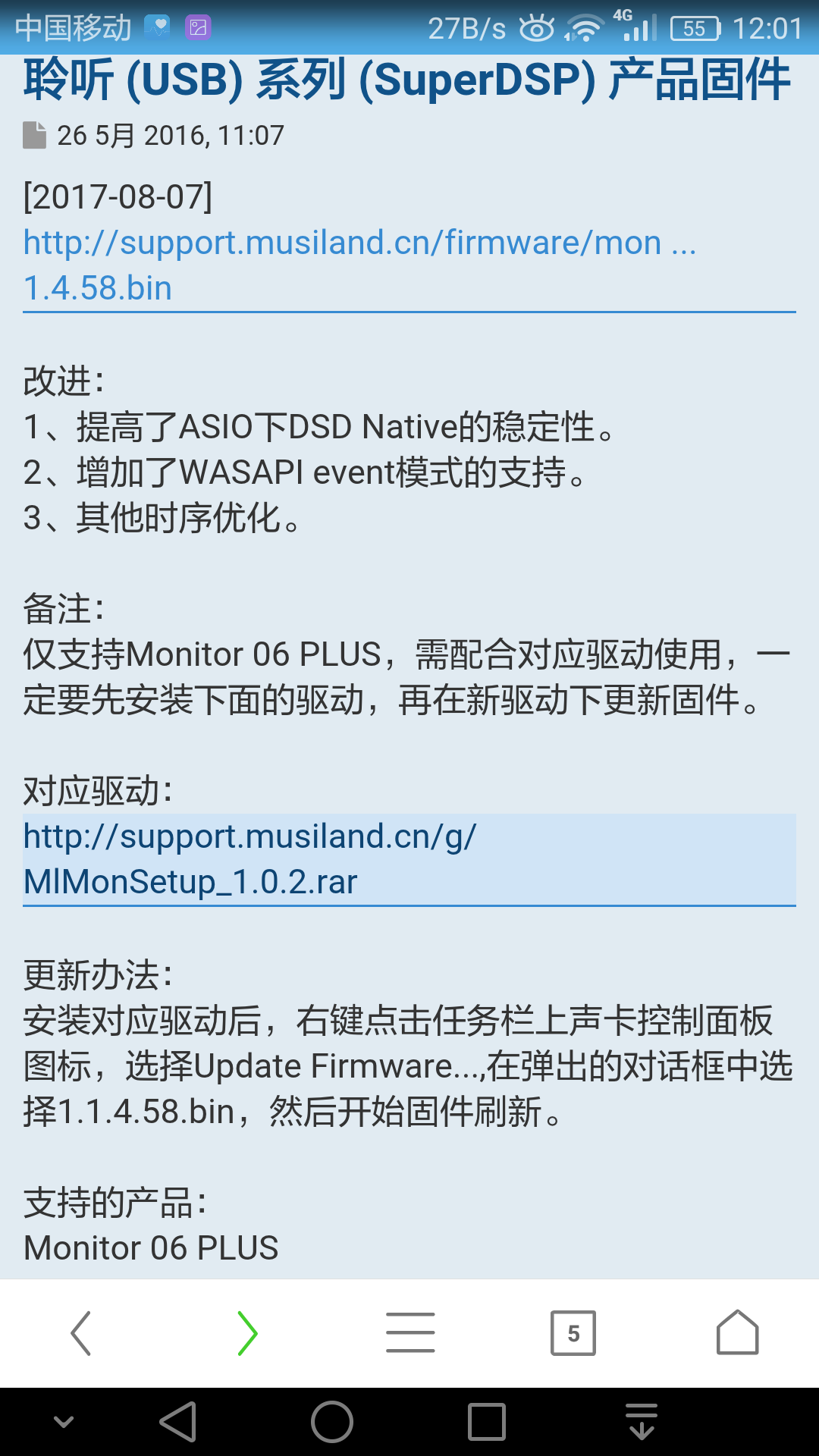

论坛在11.18号之前记得都有个栏目是提供固件和驱动下载的,当时11458固件使用的前提是要先安装06p的新版驱动,然后在右下角的小图标按11458固件的教程给装上去(因为这栏目没有了,我不知道怎么表达,总之要使用11458固件前提就是先装了驱动先)。所以才有固件装不成功(使用不了)的反馈。
在已装06p新版驱动的前提下,该固件没有能使用上(安装成功),对音质是否有影响?
谢谢!

请看附图,固件11458没能刷新成功。没刷成功的话,对音质有影响吗?
Re: 06P在WIN8下找不到声卡控制面板
帖子 客服六号 » 20 11月 2017, 13:47
没影响
