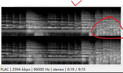

这种非整数倍的ASRC后,声音能好听么?

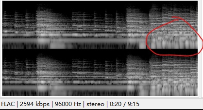

你从声谱图能看出来好坏吗?带勾的是DSD:
这个声谱肯定是从文件生成的,又不是从OUT端口生成的。
应该不是从文件生成的,如果是从文件生成,应该是一样的,但是这两个图有区别。
没看出来差别,我眼神不太好

foobar2000 的声谱图是根据输入信号生成的,不是经过SDM转换后的输出信号生成的。你可以换一个DSD节目源试试效果,声谱图,电平指示这类视觉插件,全都不会工作。
没看出来差别,我眼神不太好
将区别最明显的地方圈出来,你再看看:
没看出来差别,我眼神不太好
将区别最明显的地方圈出来,你再看看:
看不出来啊!

没看出来差别,我眼神不太好
将区别最明显的地方圈出来,你再看看:
看不出来啊!
现在不管它了,反正是全采样率PCM转DSD播放了(不是重采样),感觉此版在播放流畅性上也有改善。
