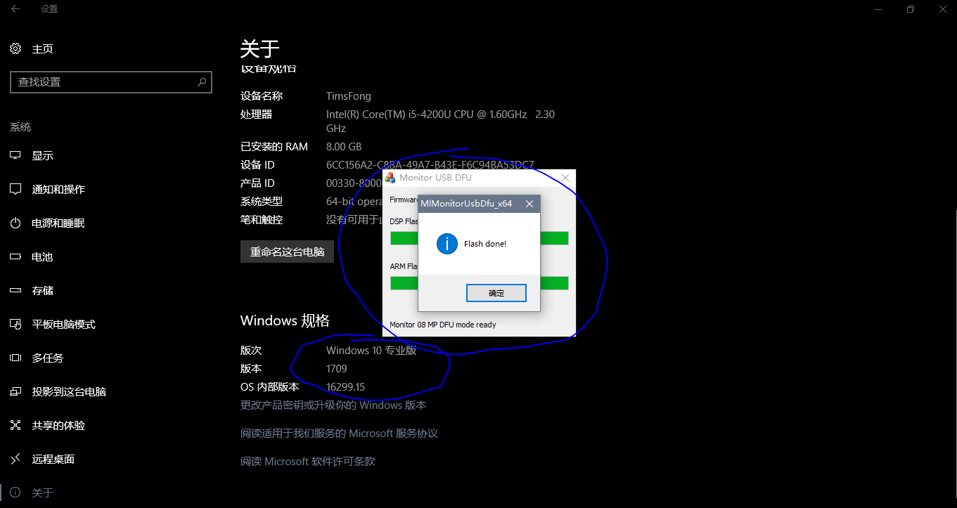

一、1.WIN10 1709版带给07、08MP最好的消息是---可以任意刷老固件了!!!其条件是从未安装过乐之邦驱动!!!

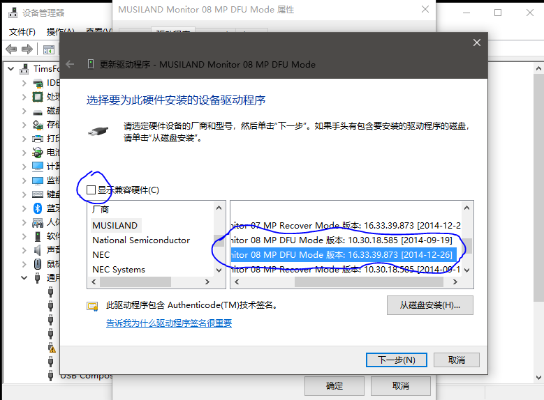

2.刷固件技巧:如果在刷固件时,进度条没反应或者提示“USB不能识别”,左手按住音量+键(不要松手)将USB插入电脑,右手用鼠标右键点击电脑左下角开始图标---设备管理器--通用串行总线控制器---双击“08MP”---更新驱动程序---浏览。。。程序软件---让我。。。选取---去掉“显示兼容硬件”勾选---MUSILAND---选择图中的选项---下一步。。。进度条就会动了。

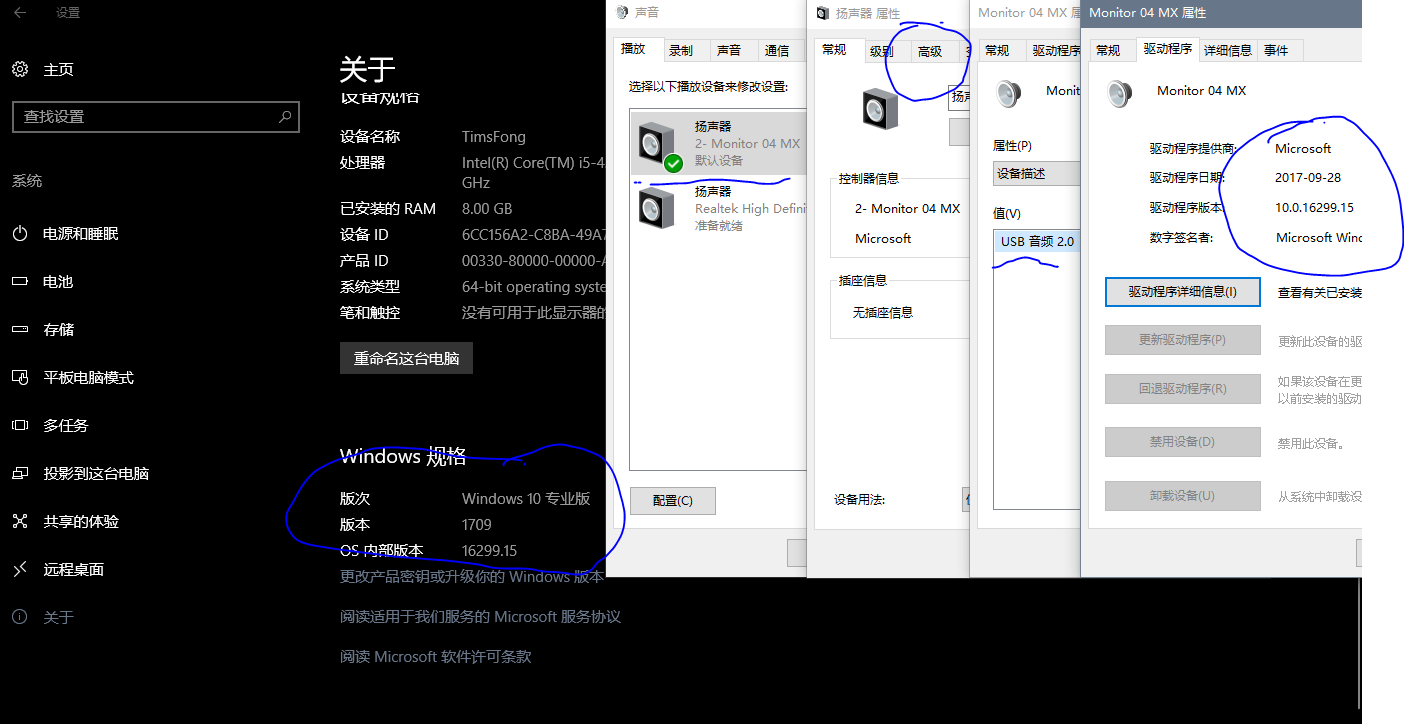

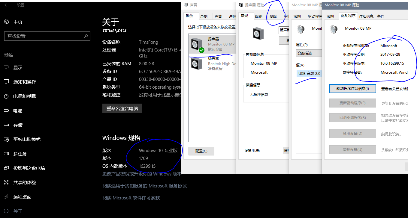

二、“高级”栏问题:
07、08MP初次在WIN10 1709版使用,其播放设备属性中没有“高级”栏,解决办法就是将固件从V0.0.0.1刷起,一直刷到你喜欢的版本(此法有不确定性,要碰运气!但“高级”栏迟早会出现!其他乐之邦设备应该可以照葫芦画瓢):

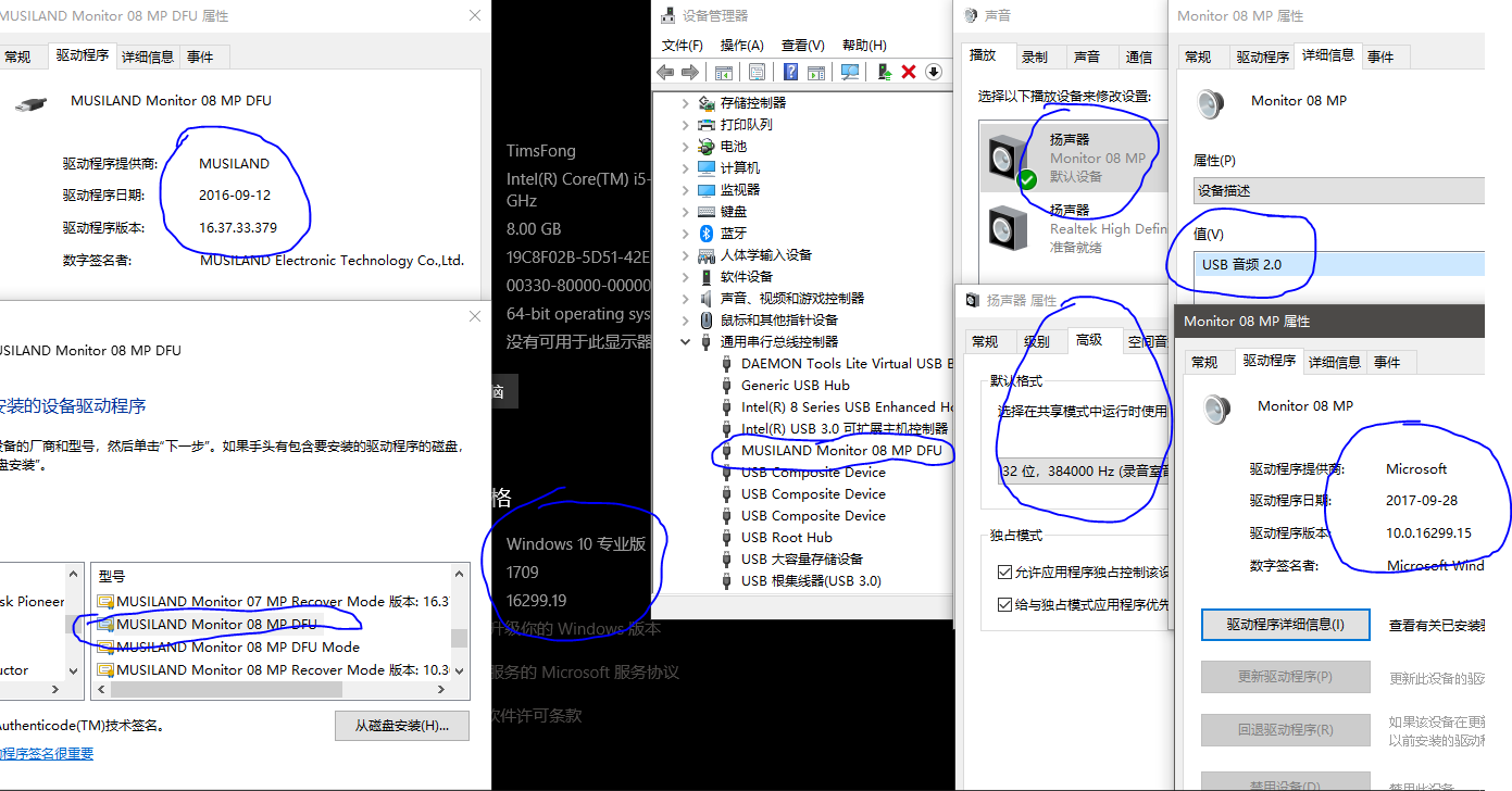

哎哟!1709版更新了10月积累性更新后(16299.15更新到16299.19),什么“高级”栏都跑掉了,再也找不回来!
“高级”栏还是找回来了!!!注意看所有的条件:
