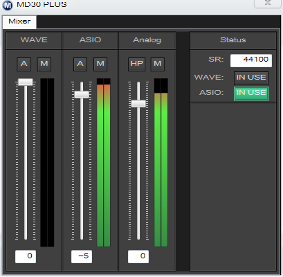

又发现一个问题,这个问题存在已久,今天偶然折腾半解决了,六号大侠!
反馈问题的前提,绝对不是我的音箱高音破音
因为,我调低了MD30 plus的 ASIO电平输出5db,再加大音箱输出的音量,还是没有破音,而且音箱加很大
所以我认为是ASIO电平太大(驱动默认调太高了?),导致于高音破音????
Re: 老问题重提,六号请协助解答
帖子 客服六号 » 16 10月 2017, 15:22
wildwind 写了:
16 10月 2017, 15:13
调节MD30 PLUS的声音吧,那个是无损的。
MD30 PLUS的线性输出电平高,很多音箱支持不了这么高的电平,可能会发生削顶失真。

为什么我调低了ASIO电平呢,是有原因的,因为在播放电影的时候,则没有发生问题(电影不会使用ASIO通道)
