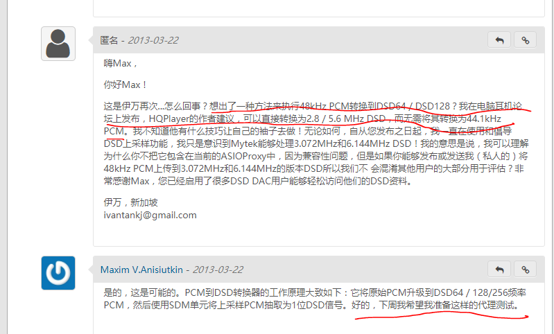

感谢你让我又学到了东西,虽然不会去用HQ Player,不用它的理由有3:1.哇!占用电脑资源巨大!对电脑性能要求太高(i7以上)。2.如果要购买正版软件,居然比WIN10还要贵.3.好像销售HQ Player的公司主业是卖设备T+A的,HQ Player只是附带业务,而此公司搞出来个DSD+也存在对SONY和PHILIPS的侵权问题。确实HQ Player搞出来个基于48000的DSD+512=48000X512=24576000(24m6)(DSD512=44100X512=22579200(22m6)),是通过sdm(西格玛-得塔调制器)“升频”,也就是当播放48000、96000、192000、384000这些采样率文件时,用sdm转换成DSD+,如果播放第一次就能将DSD+存储下来供以后使用就妙了,每次播放都要这样转换,所以占用电脑资源和对电脑要求高,而真能或者敢将DSD+文件存储下来供以后使用,估计SONY和PHILIPS会告到他破产!(实际上有很多人建议FOOBAR插件作者也这样做,但到现在都没有结果,不知是不是侵权的原因,作者的建议是重采样。)另外,对于不勾选direct sdm,就是将44100重采样到48000而DSD+输出,这是我的理解。

哈哈哈!原来我也不知道,看看这里:http://www.pt80.net/thread-768960-1-1.html,估计作者就是在FOOBAR与Maxim对话的同一个人。

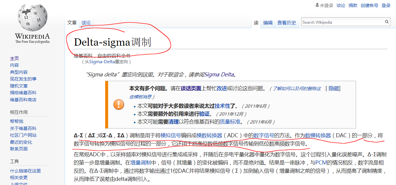

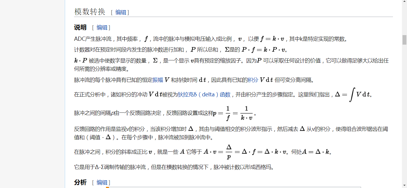

再推荐关于sdm的文章:https://en.wikipedia.org/wiki/Delta-sigma_modulation 千万不要头疼哦!
