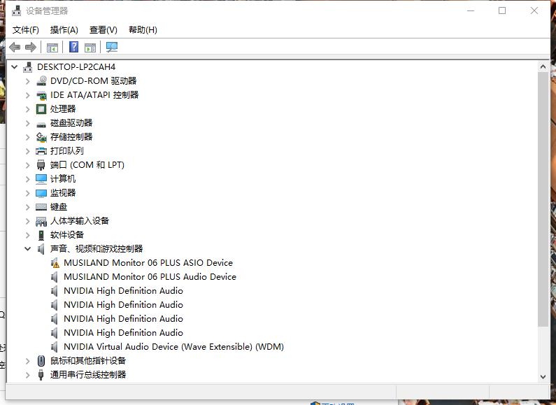

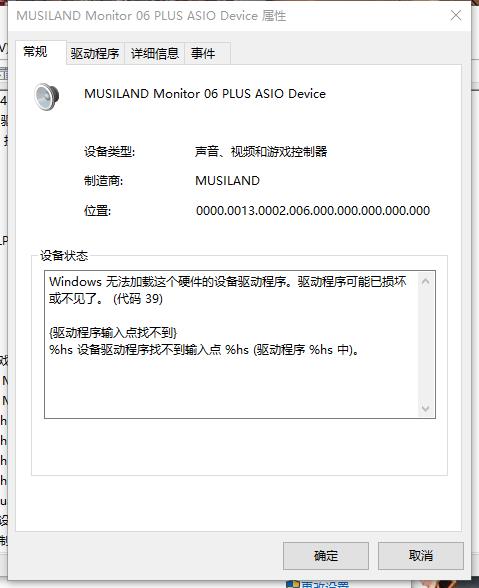

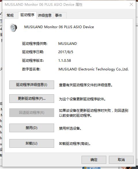

帖子 hjgood » 10 8月 2017, 22:52
驱动提供商显示是MUSILAND,左边系统能找到,但是驱动就是no device found

帖子 skychan123 » 10 8月 2017, 22:57
情况跟楼主一样

不行就把驱动卸载了,重新安装。
不能再重装了,扬声器编号一直在增加,要先清理再重装,卸载清理方法见:viewtopic.php?f=8&t=3323 倒数第二帖。

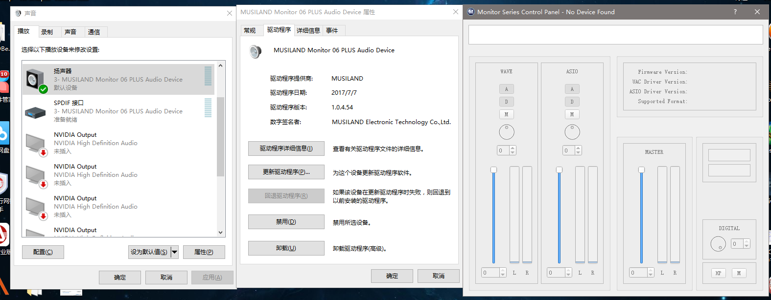

06plus audio device倒是可以成功了,但是还是找不到设备
后面的操作:上面第一个图中:从磁盘安装---找到你安装的驱动的文件夹---drivers---找到对应的usbasio文件---确定---下一步。。。重启电脑。

双击最后一个图的黄色“!”---更新驱动程序---浏览。。。---让我从。。。选取---从磁盘安装---找到你安装驱动的文件夹---drivers文件夹---usbasio文件---确定---下一步。。。重启电脑。

那么,通用串行总线控制器---其他步骤都一样,找到usbbus文件,然后再看,那里出现黄色“!”就补装对应文件。另外,伟英达的驱动怎么这么多?重复相同的要卸载。
